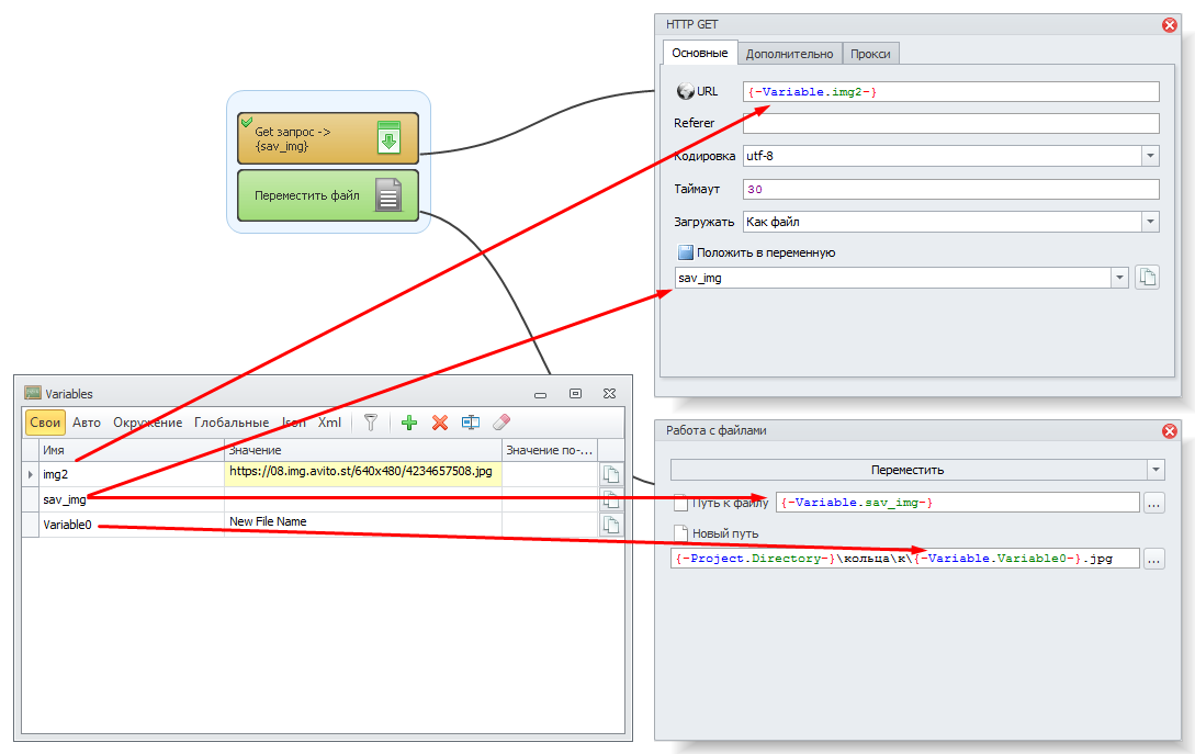

Суть шаблона нужно скачать картинку затем перемести и переименовать . имя на которое нужно поменять лежит в переменной "Variable0"
Настройки экшена переместить файл выглядят у меня вот так
в переменной "IMG2" находиться прямая ссылка на изображение, в переменной "Variable0" имя которое нужно присвоить картинке после переноса.
Настройки GET запроса выглядят вот так
И после выполнения запроса переменная "sav_img" остаётся пустая и само собой в папку ни чего не сохраняется и именно по этому не могу я ни чего перенести . Вопрос почему ?

1 скрин

Вот остальные 2 скрина
  • 107,4 КБ Просмотры: 648
  • 179,9 КБ Просмотры: 400

GET-запрос нежелательно делать без указания протокола (http:// или https://)
собственно поэтому картинка не скачивается..
также у вас ошибка в кубике переименования - имена файлов нужно указывать явно..

как указать точные имена файлов если он скачает допустим картинку у неё одно имя он её перенёс, а затем он скачивает следующую картинку и имя у неё уже другое и ошибка в шаблоне получиться
как вариант, скачивать каждую картинку в персональную временную папку и потом брать оттуда полный путь до картинки с помощью кубика Директории - Путь к файлу.. после того как перименовали картинку, удаляем врем. папку..

Спасибо огромное !!! всё получилось) Моя проблема была в ссылке на картинку она была прописана вот так "76.img.avito.st/640x480/4224369876.jpg" а нужно было сделать ссылки вот такими "https://76.img.avito.st/640x480/4224369876.jpg" , пришлось менять все ссылки с помощью экшена Данные--> обрабтка текста-->замена. Пишу развёрнутые ответ вдруг кому пригодиться )
