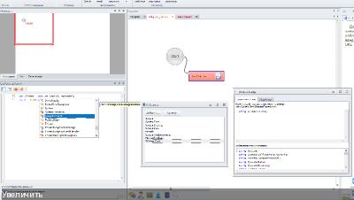

Но в папку ExternalAssemblies (у меня это «c:\Program Files (x86)\ZennoLab\RU\ZennoPoster Pro\5.12.2.0\Progs\ExternalAssemblies\») я закину их все 7 шт.
В шаблоне GAC добавил только TLSharp.Core из папки ExternalAssemblies. И в Using добавил:
using TLSharp.Core;
В итоге шаблон вроде как понял подключение DLL, так как при авто-заполнение в зеновском C#-кубике подтягивает элементы TLSharp.
Вот только там пипец какой сложный код. Я не прогер, но прикинул что в зенку TLSharp трудно будет нормально перенести, так как используются «async await» элементы. Явно одним блоком не обойтись, может городить что-то в общем коде надо...
Есть у кого-то рабочий шаблон с нормально работающей библиотекой? Или другие варианты работы с Telegram API (не путать с их обычным Bot API на Post-Get запросах). Конкретно мне надо использовать метод messages.getHistory() для парсинга тектовки паблик-чатов (supergroups). Гуглил, здесь идеи для PHP постили, в остальных источниках под C# рекомендуют долбить этот TLSharp.
TeleSharp.TL.dll тоже добавь, иначе точно работать не будет. Ну и на юзинги не стоит скупиться, удобнее писать код и использовать примеры из сети. :)
