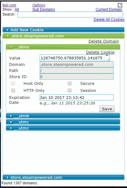

Ну вот допустим я в Chrome получил что то вида(см скриншот). Как это теперь в зенно пихнуть?

instance.LoadCookie(путь к файлу )
формат файла должен быть такого вида (взято из прожектмейкра с помощью instance.SaveCookie)
.google.com TRUE / FALSE 1436825593 NID 67=PnUdekz7YeHPPUjb429JFm_HlhO1O560PrLU6oLiC0Aqi8KtRe-z3aIPTmuUcduH4D-O3W_yNYXy-Ms1y84hRoJeAcyGpL-lgywcg8FhxojwM4d-0vYQT1BLHtbJwA4x
.google.com TRUE / FALSE 1484086393 PREF ID=897c0450055a3a93:U=600f8eb91587a7cc:FF=0:TM=1421014392:LM=1421014393:S=HTJv71Np-WRC1DN0
