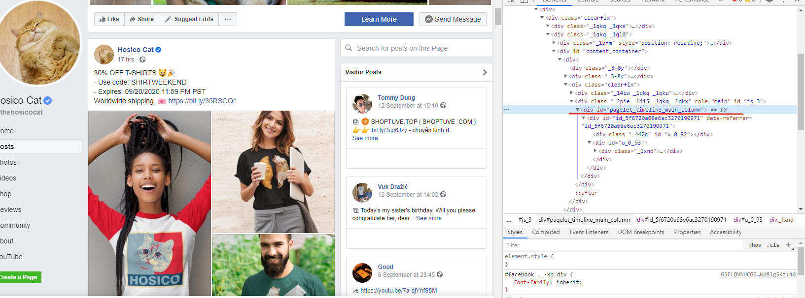

По моему, вот этот div, где происходит скрол.
Моу конечно и ошибаться
Выше элемент, который я выбираю имеет overscroll-behavior: contain. Возможно и не он будет скролиться. В этой верстке фейсбука сложно разобраться. У вас на скриншоте только страница. У меня же Popup где собраны все пользователи, которые поставили лайк записи. Я конечно попробовал и так же эффекта никакого.
