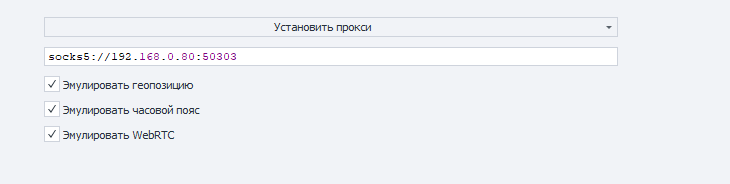

каким образом возможно это прописать для http proxy?

И еще сайт https://whatleaks.com/ru/ почему то в любом случае палит dns, в то время как https://whoer.net/ru не палит
Не палит это значит не показывает вообще? показывает значок N/A?
Ну я протестировал на пяти проксях ради интереса, у меня ничего не палит, всё так как и должно быть, все днс разные.
Ммм, или лазейка какая-то, или прокси какие-то нехорошие, либо на http проксях не действует (действует ли через proxifier не знаю), палит по какой-то причине, у меня к счастью этого нет и вроде бы не было (т.к. всегда использовал только хорошие прокси), ну я ещё proxifier использую, и flash иногда отключаю в зависимости от сайта (если например это гугл).
Надо ещё смотреть какие днс установлены на самом компьютере, когда то я устанавливал на компьютер днс гугла, у прокси как оказалось тоже были днс гугла, и при этом гадал, что же это такое, безобразие какое - почему днс палятся.

Так как всё таки прописать не сокс, а хттп в экшне? Кто знает?
