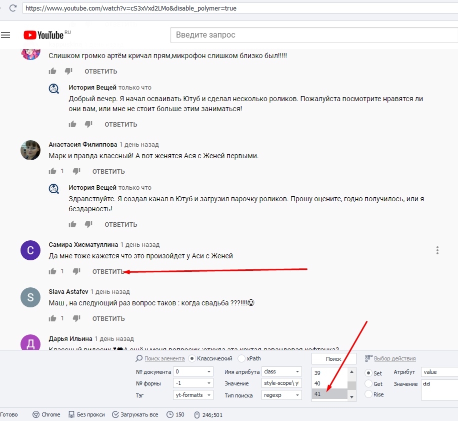

Массово отвечаю на комментарии в Ютуб через кнопку "Ответить".
Все работает. Но вот как мне собирать айди пользователей на чьи комментарии я ответил, что бы больше им ни когда не отвечать?
Зачем собирать id, если в вашем случае и ники сойдут? И стрелочка на 41 - это не id, а простой подсчет найденных кнопок Ответить. Т.е. за вашим найденным элементом, есть еще 40 кнопок ответить, которые нашел бот с таким же кодом как этот.
Если я нажму на ник, то будет переход в профиль, а мне надо отвечать. Это можно только через кнопку ответить.

Ииии? Проблем со сбором айди или ников у меня нет. Спарсить регуляркой я сам могу.
Проблема в том как так сделать что бы спарсил сначала всех, а потом каждому ответил на комментарий, беря ник или айди из базы спарсенной. Кнопку ответить как нажимать?

В чем конкретно сложность? В твоем случае значение будет "Ответить" А вот в какой комент ответить тут уже сам под свои задачи подбирай
Вам нужно для таких целей использовать метод XPath.Вы сможите с помощью его находить по нику или ссылке человека, а кликать на кнопку ответить.
При нажатии на кнопку Ответить поиск PAath выдает это:
//*[@id="sections"]/div[@id='contents']/ytd-comment-thread-renderer[starts-with(@class,'style-scope')]/ytd-comment-renderer[@id='comment']/div[@id='body']/div[@id='main']/ytd-comment-action-buttons-renderer[@id='action-buttons']/div[@id='toolbar']/div[@id='reply-button-end']/ytd-button-renderer[starts-with(@class,'style-scope')]/a[starts-with(@class,'yt-simple-endpoint')]/paper-button[@id='button']/yt-formatted-string[@id='text']
И выдает это на всех кнопках. Одно и то же. Разницы ни какой нет. То есть этот код не содержит ни каких ников или айди, а значит и подставить в этот код я не могу ник.
ну так составь другой xpath, через родителей/братьев , так что бы зацепить id
Я не понимаю в программировании и кодах. Что мне делать? Я зеннопостер покупал что бы не работать с кодами. Как без кодов можно сдеалать?
вот пример xpath поиска по нику и нахождения через родителя кнопки ответить.
//a[@id='author-text' ]/span[contains(text(),'Андрей Рамзин')]/ancestor::div[@id="main"]//div[@id='reply-button-end']
