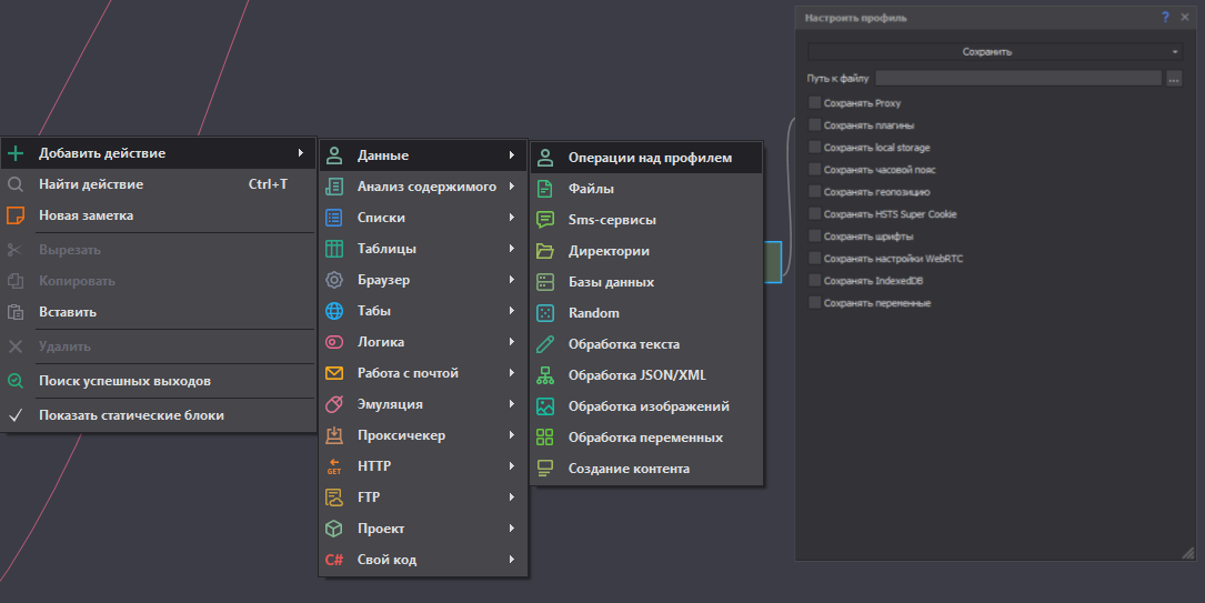

Как сохранить куки от нагулиных страничек, а потом загрузить в шаблон. Куки должны от всех нагулиных страниц сохраняться!

Нужно после всех залогиваний и нагулов - просто сохранить профиль.
64196
А потом загружаете тем же кубиком, только измените Сохранить, на загрузить.

мне нужно погулять по страницам до того как я за логинюсь на целевую страницу. Я заметил что если просто стирать куки/кэш, если сделать прямой переход на целевую страницу то выскакивает капча, ну а если погулять по страницам то капча не выскакивает после логина на целевой страницы. Так вот нужно сохранить куки после нагулки и загрузить куки при необходимости.
Галочку ставить только на [Сохранять HSTS Super Cookie] ?
