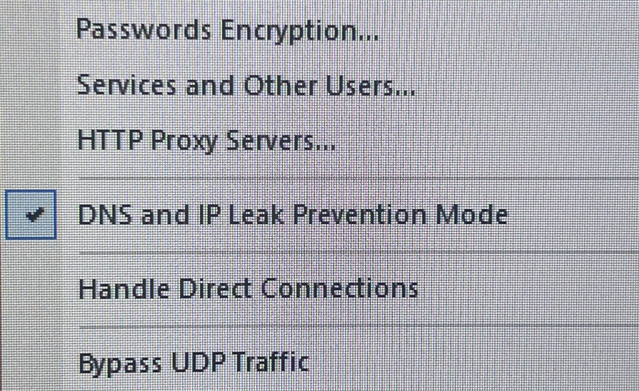

Все привет! Ставлю галку и при каждом новом запуске или установке прокси она слетает
Как включить ее по дефолту?Или чтоб сама с каждым новым потоком включалась

там в папке зенодроида надо найти стоковый файл конфига проксифаера и его исправить, и рядом с ним там ещё будет текущий файл конфига, его надо удалить. Ну и при следующем запуске прокси он подтянет уже твой конфиг

Приветствую. Нашел 2 этих файла ProxifierDefaultProfile и ProxifierProfile можешь подсказать как исправить,не пойму. Нужно в самом проксифаере создать сохранить профиль и закинуть вместо этих файлов?
Ну я делал так, сначала сохранил файл проксифаера со своими настройками, потом открыл его, открыл файл профиль дефаулт и начал смотреть какие строчки изменились, да и названия у строк там понятные, ну и в итоге в дефолтный профиль добавил пару строк из своего файла профиля. Полностью его заменять на свой файл не рекомендовал бы, там мне кажется важные моменты имеются которые лучше не трогать ) просто добавь или исправь строки с теми настройками которые тебе нужны

не забудь удалить файл ProxifierProfile после того как отредактируешь ProxifierDefaultProfile

В общем пробовал сделать как советовали. но в файлах одно и тоже. Копировал вставлял,не ставит галку. Может кто поделится у кого включена эта глака DNS and IP Leak Prevention Mode
В настройках почему то по дефолку включается профиль ProxifierProfile а вот это выключается ProxifierDefaultProfile хотя в нем все настройки и вроде все правильно сделал получилось.
Но теперь вопрос как чтоб постоянно был в проксифаере профиль ProxifierDefaultProfile

суть в том что при запуске прокси ProxifierDefaultProfile копируется и создается ProxifierProfile с настройками ProxifierDefaultProfile и уже он импортируется в проксифаер. Поэтому если удалить ProxifierProfile то при запуске прокси он создаст новый ProxifierProfile с новыми настройками из ProxifierDefaultProfile

Огромное спасибо.Вроде получилось.
