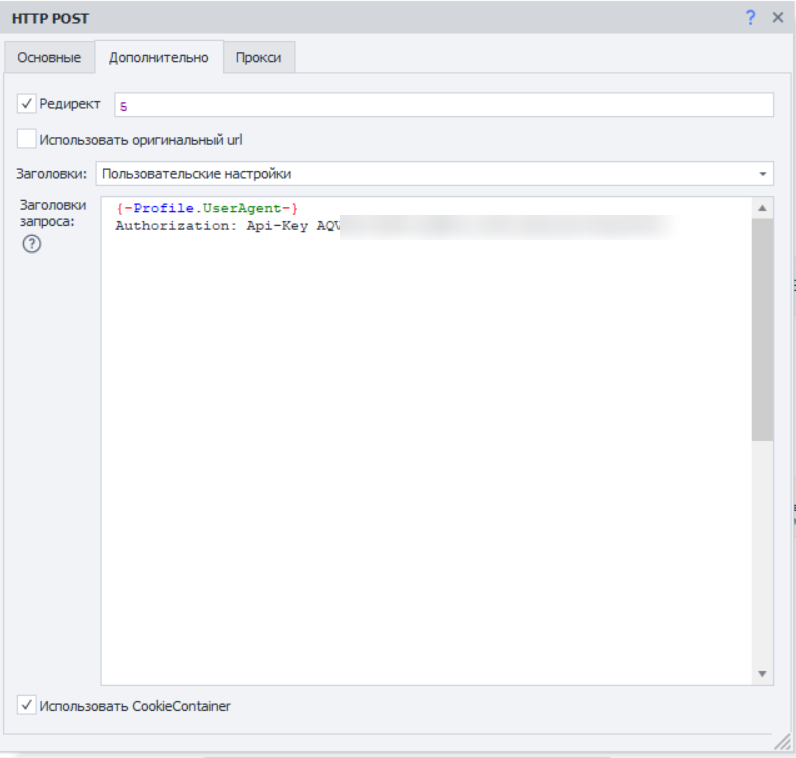

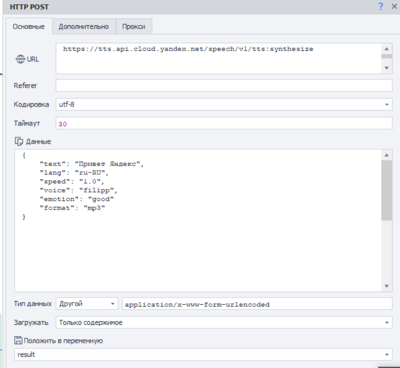

Такая же почти проблема, пишет {"error_code":"BAD_REQUEST","error_message":"Error while parsing and validating request: One of following fields is required not to be empty: text, ssml"}
Весь форум и инет перерыл не пойму в чем косяк? Кто спец, помогите пожалуйста, что не так делаю?
    75,8 KB · Просмотры: 264
    52,8 KB · Просмотры: 263
Не правильный тип данных, тебе нужно application/json
Так пробовал и application/json пишет - {"error_code":"BAD_REQUEST","error_message":"unsupported content-type: application/json"}

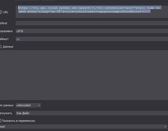

Вообщем прошел все 7 кругов ада с этими сервисными аккаунтами яндекс клауда. Вроде бы и доступ дал, но и пришел к такому же результату как у тебя.
Теме ап. need help
UPD: получилось так,
https://tts.api.cloud.yandex.net/speech/v1/tts:synthesize?text="every time we need money"&lang="en-US"&voice=john&format=oggopus&sampleRateHertz=48000
