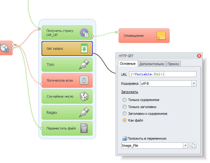

У меня такая же проблема и на данный момент :-) тоже. Правда Шаблон, который в теме выкладывали, я не использовал, не экспериментировал с ним. Но, моя ситуация следующая.
Составлял шаблон, на одном из этапов возникла необходимость использовать Загрузку и опять такие грабли с GET как тут http://zennolab.com/discussion/showthread.php?9413-Скачивание-файлов
У меня win seven 64x. Версия Зенно - последняя 4-а, т.е. 4-5-0-2. Картинку взял из соседнего топика, но у меня примерно так же стоит:
(для справки, это отсюда http://zennolab.com/discussion/showthread.php?10601-Как-сохранить-картинку&highlight=get+запрос+для+сохрания+картинок)
Потом на вкладке у меня так было:
(справочно: тоже не моя картинка, а из соседнего топика)
И в логе на этапе GET у меня уже шла ошибка.
В самом проекте в Profile у меня стоит "Использовать профиль браузера по умолчанию".
И при всем при этом вчера выходила ошибка "The path is not of a legal form."
Экспериментальным путем выяснилось банальное, со второй картинки выше снял вторую галку "Использовать по умолчанию" (при этом оставив пустыми поля с куки и юзер агентом) и больше не делал никаких изменений и ВСЕ заработало, ошибка пропала. Я так долго игрался: галку поставлю "Использовать по умолчанию" - и сразу так "The path is not of a legal form."
Очень хочется, чтоб администрация прокомментировала. В одной из тем видел, что в 5-ой версии была проблема с ГЭТ, 5-у я не ставил, но могу предположить что это была перешедшая из 4-и проблема.
Надеюсь помог всем, у кого была проблема в данной теме :-)

Да, поправили этот момент. В 5ке нормально работает и с этой галкой.
