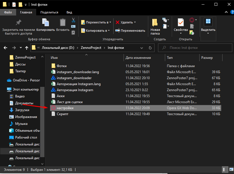

Myrsus
18.03.2022
17
После создания проекта можно создать настройки на разные случаи жизни в файл .xml.
Так же .xml можно также править через текстовый редактор.
Так же можно указывать через ZM настройки по умолчанию.
Немного не понимаю, вот я их экспортировал, а как эти настройки загрузить в PM?

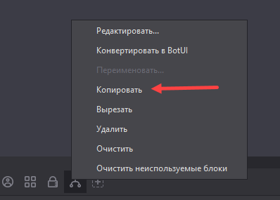

Перенести между проектами можно так:
1. правый клик на "настройки бота"

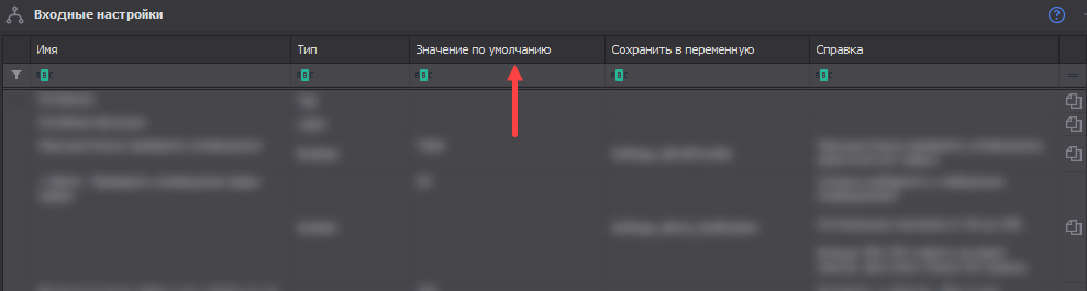

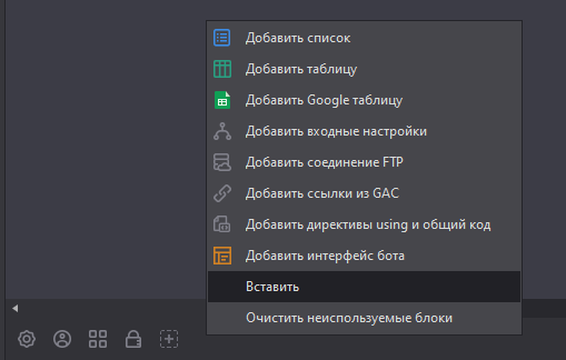

2. правый клик на пустое поле рядом с плюсом

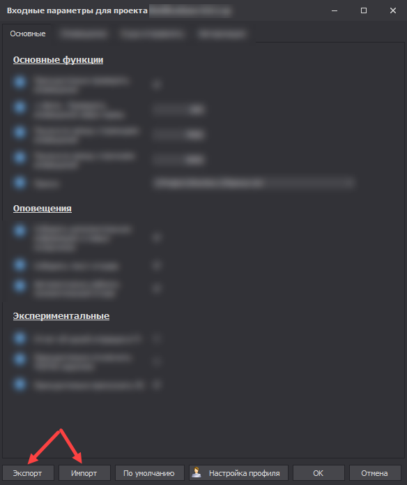

Так, апдейт!) Как оказалось, это неочевидно, но возможность есть! PM ↔ ZP.
1. Нажать на настройки бота и потом предпросмотр.
2. Появиться доступ к кнопкам для Экспорта и Импорта.
3. Например, нажать импортировать, выбрать файл.
4. Согласиться с созданием не достающих переменных. Потом ещё раз нажать "OK" )
