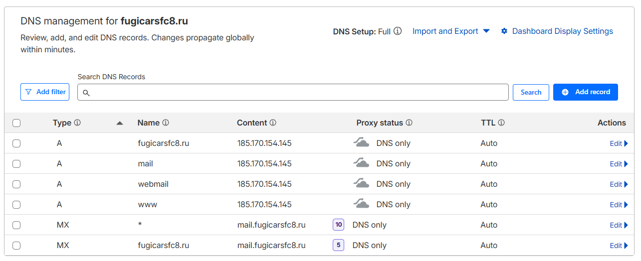

Установка и настройка (главного) домена
если у вас их несколько, то остальные домены будут ссылаться на запись главного. Если домен один то он и становится главным.
оставлю скрин его вполне достаточно:
140927
для настройки других доменов, достаточно указать MX запись как у главного домена.

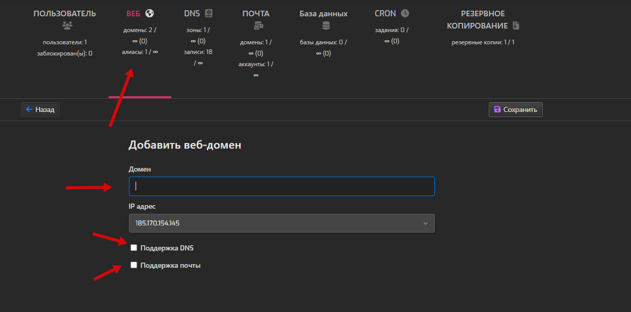

Настройка домена и почты в панели HestiaCP
1. создаем домен, жмем галочки ДНС и Почта

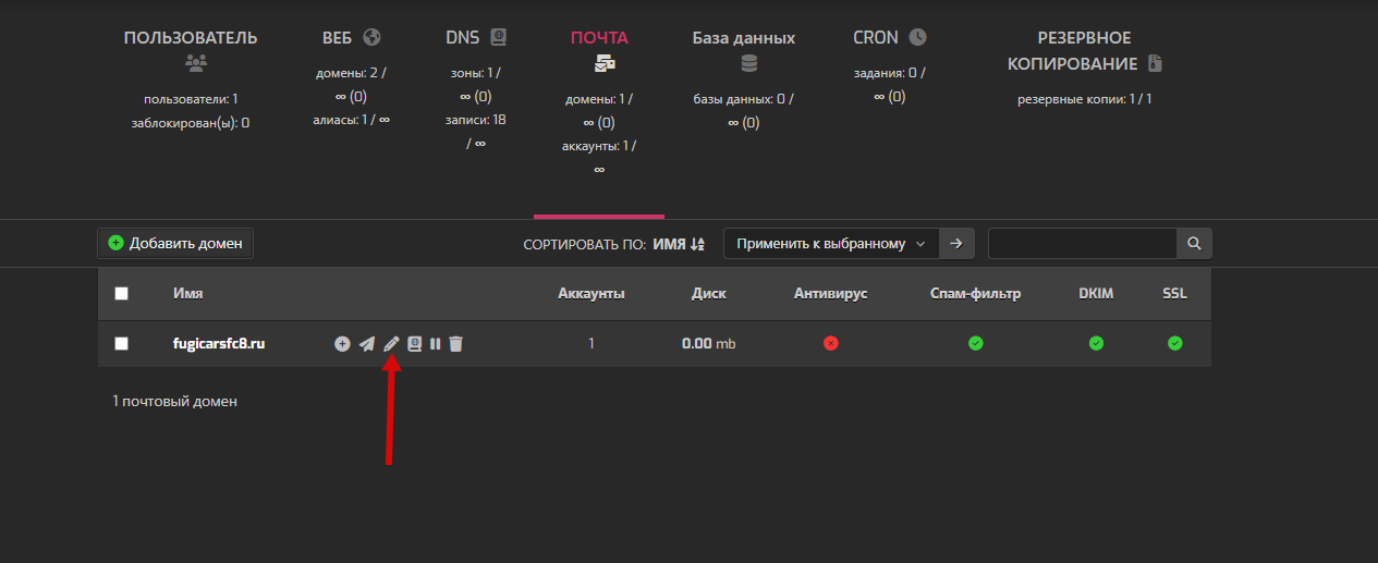

2. переходим в почтовый домен и создаем мыльник
140930
140931
3. переходим в сам домен

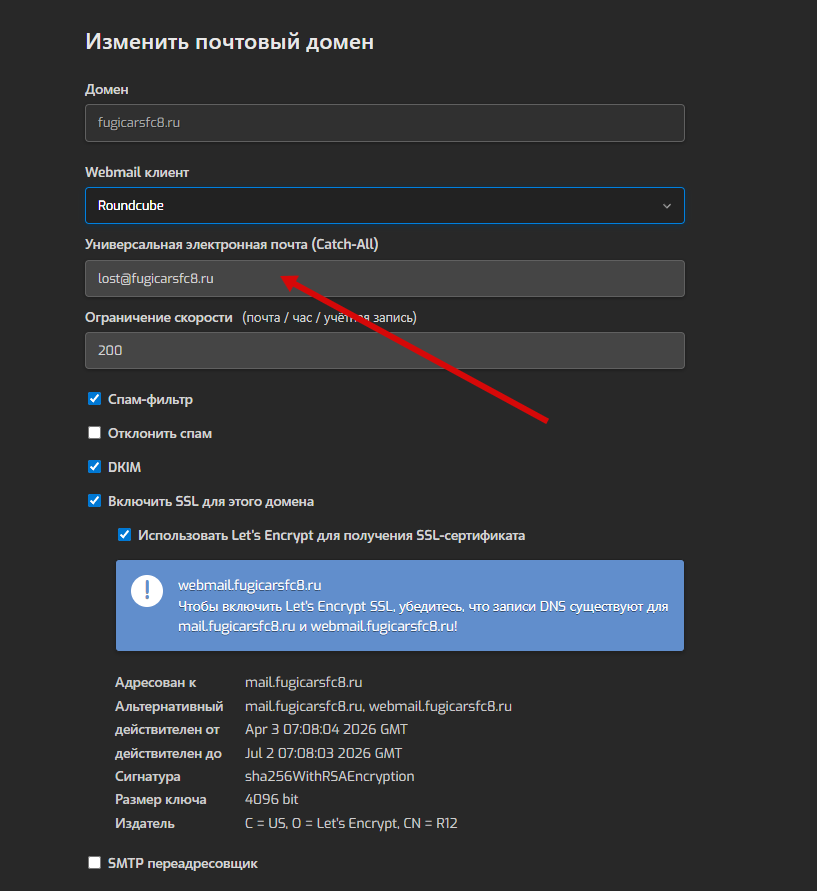

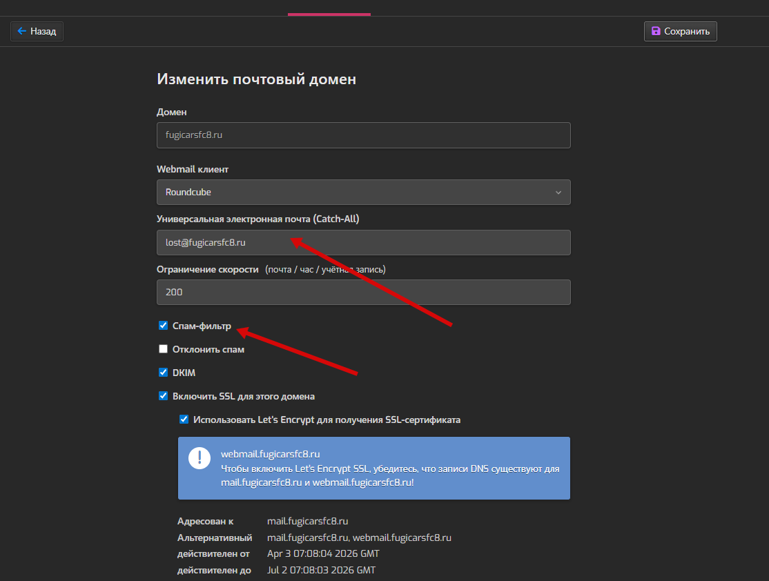

140932
настраиваем (Catch-All) и отключаем спам фильтр
140934
готово, прием почты на домен настроен

PSS \ В моменте со спамхаусом, я отключил его через сервер, а можно было просто снять галочку(как на последнем скрине) пробуйте ))

Если кратко как я делал.
1.Взял впс у френдхостинга
2. Потом как на третьем скрине. Остальное ничего не делал. все пашет как надо.
