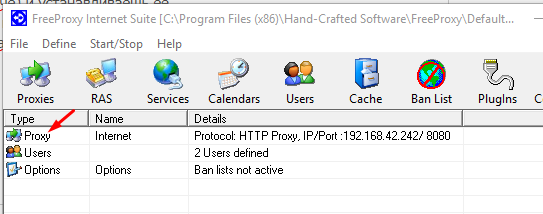

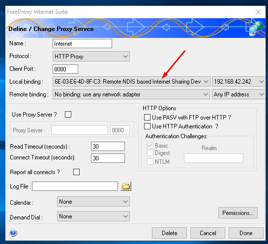

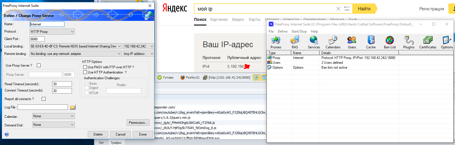

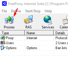

Не поверишь 2 часа рыл инет в поисках для тебя ответа )) P/s рыл зря.. только что увидел что тебе типа не подходит эта тема.. емае)))
Вот решение :
Качаешь софтину freeproxy ( файл в аттаче) и устанавливаешь ее.
Подбураешь мобилу через юсб кабель. В настройках активируешь режим USB модема.
Открываешь прогу freeproxy и там кликаешь по иконке прокси
откроется окно и там тебе надо всего-лишь выбрать сетевое устройство для проксирования и вуаля)
ну и вот я сам протестил все работает норм =)
Ну а чтобы добавить еще одну проксю в проге кликаешь на Proxies иконку
И так можно тонну мобил подрубить, единственное я не проверял можно-ли задать статический локальный ip адрес при соединении с мобилой.
