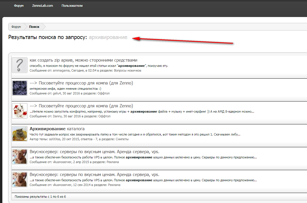

спасибо, я поиском по форуму не нашел этой статьи искал "архивирование", поизучаю эту.
я ту тему видел, и еще в субботу 4 марта, там отписался, с тем же вопросом, как сделать архив внутрнностей папки, не создавая саму папку.
Просто все что попадалось до этого в интернете, все заточено под одно, создание архива папки, с созданием этой папки. А у меня иная задача.
