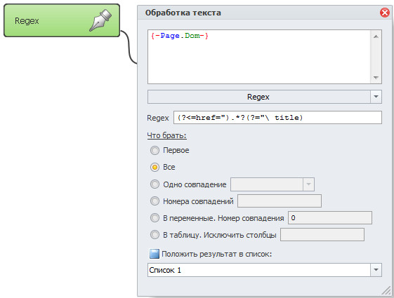

настройки экшна покажи

Mikhail B.

yura005
19.02.2016
60
Сделал так, результата опять ноль
Мне кажется чтото с регуляркой (?<=<td\ class="md-cell"\ style="padding-right:\ 10px;"><a\ ng-href=").*?(?=") не то, т.к. регулярка
(?<=href=").*?(?=") берет все ссылки с сайта какие нужно и какие не нужно.
Но регулярка скопирована с конструктора.

Mikhail B.
14 328
5 431

Не получается опять пусто((((((( http://c2n.me/3OL27DU
Сделай шаб, запусти сначала. Перед тем как взять регуляру поставь паузу 5 сек. На худой конец, сделай оповещение в лог c {-Page.Dom-}, только галку убери показывать в углу.
Ты когда список смотришь, нажимаешь просмотр содержимого?
Если запустиш и опять пусто, то скопируй код с лога, и проверь в конструкторе.
yura005
19.02.2016
60
(?<=href=").*?(?="\ title) не правильно берет вообще
(?<=ng-href=").*?(?="\ title) берет ссылки, но почему-то каждую ссылку по 2 раза берет и в коде 2 раза ссылка повторяется...
Ну какой код ты дал, по такому регулярку и сделали. Если не подходит, то может код меняется динамически? Некоторые продвинутые сайты используют такую фишку.
Ответ познается в сравнении. Сравнивай домы, результаты, регулярки, пока не найдеш ответ))
Регулярки сделаны 100% верно с тем кодом, что ты дал. Значит, ты дал либо кусок кода, либо дом меняется.
