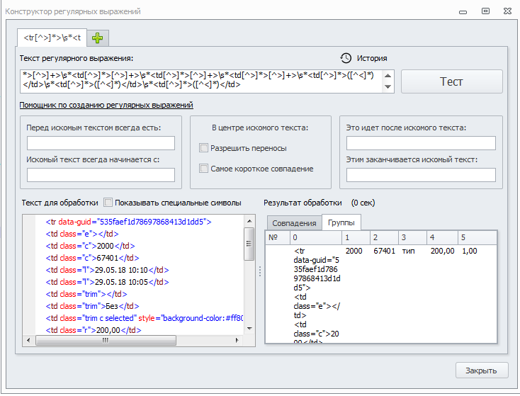

doc
30.03.2012
8 685
4 652
<tr[^>]*>\s*<td[^>]*>[^>]+>\s*<td[^>]*>([^<]*)</td>\s*<td[^>]*>([^<]*)</td>\s*<td[^>]*>[^>]+>\s*<td[^>]*>[^>]+>\s*<td[^>]*>[^>]+>\s*<td[^>]*>[^>]+>\s*<td[^>]*>([^<]*)</td>\s*<td[^>]*>([^<]*)</td>\s*<td[^>]*>([^<]*)</td>
развлекайся)
Реакции: art22, Sergodjan и inilim

art22
24.06.2016
504
76
сам. там много повторов ради красивой картинки результата)
