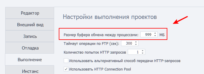

Но сейчас он не работает, потому что сравниваю два списка, в каждом из которых по 30кк строк. Если уменьшить количество строк до около 5кк, то работает. Подскажите, это лимиты зенки или файловой системы? И есть ли варианты как это исправить?
Попробуйте увеличить буфер обмена:
54411
