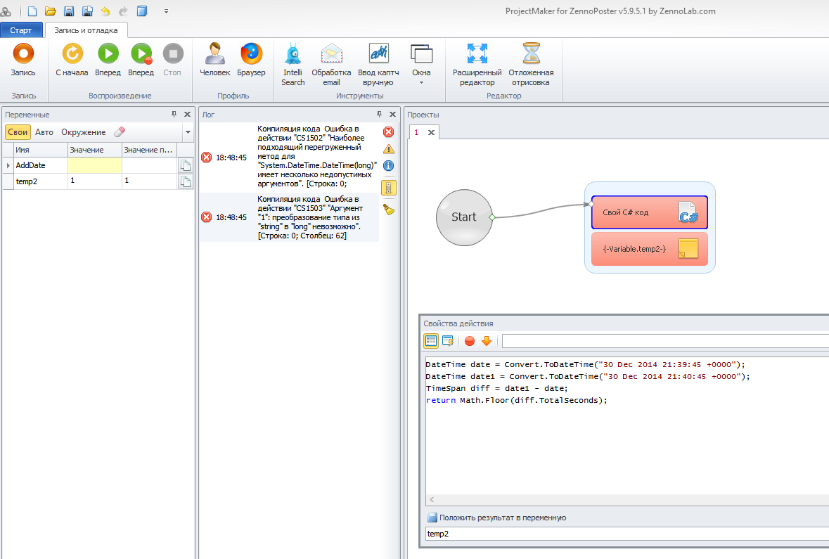

а добавлять каки ето dll нужно? скопировал код вылазит с десяток ошибок в проджектмейкере?
zortexx
19.09.2011
2 520
1 227
Yaroslav2015
21.12.2015
39
вот так у меня ((((

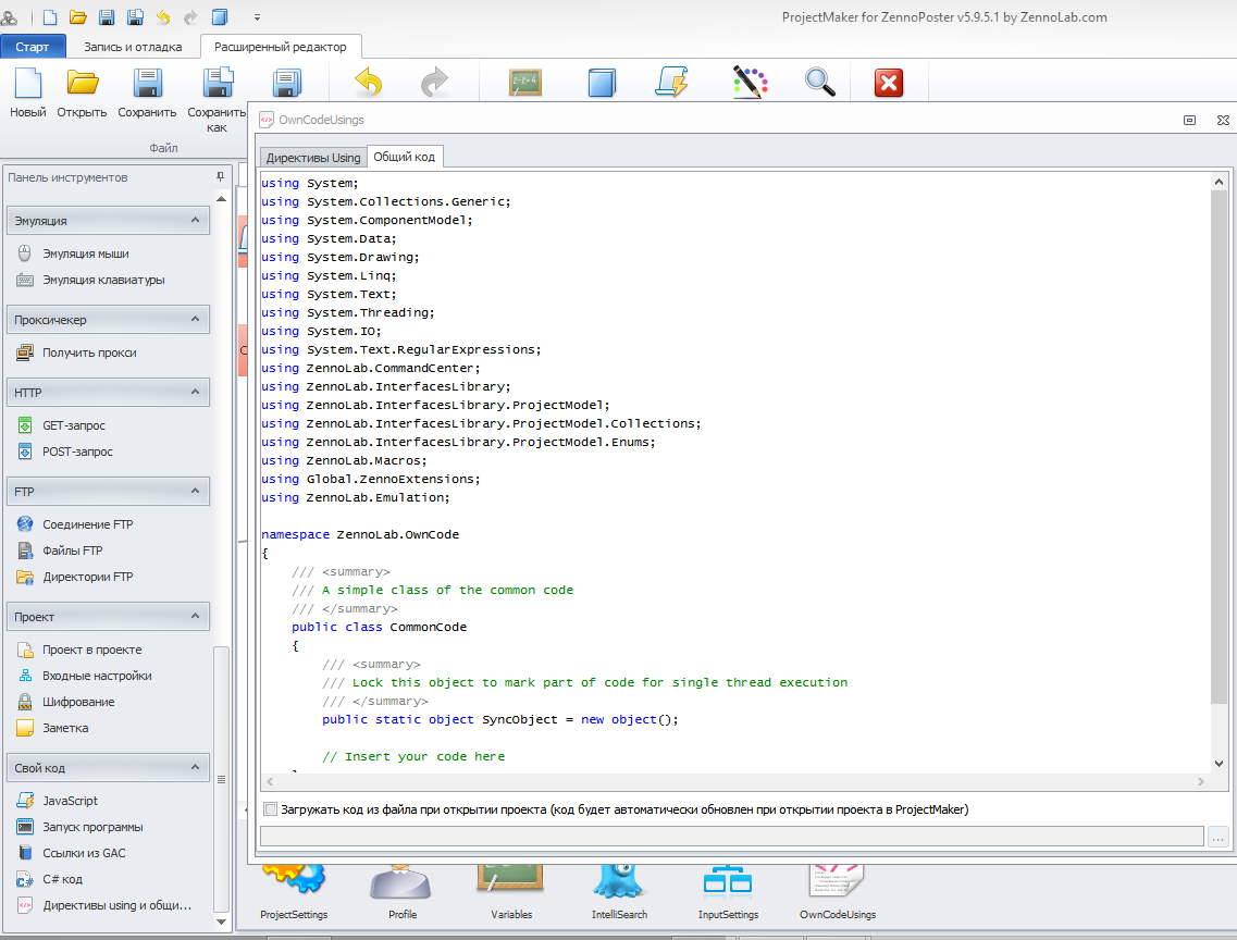

Yaroslav2015
21.12.2015
39
билд v5.9.5.1
компоненты все как у вас(((

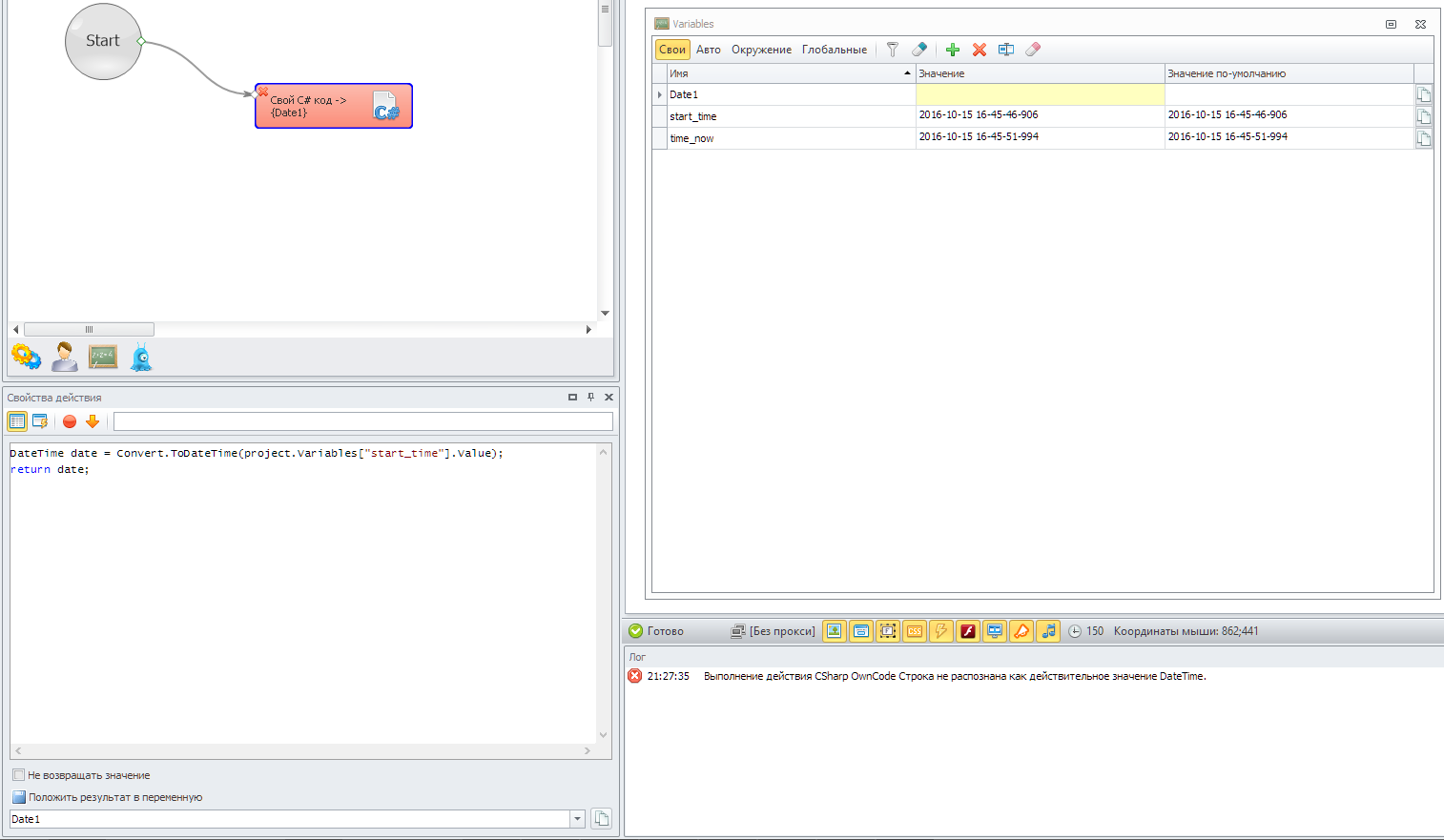

что у меня не так с кодом? хочу вычислить разницу между 2мя датами
http://c2n.me/3DjKu7s
DateTime date = Convert.ToDateTime(project.Variables["start_time"].Value);
DateTime date1 = Convert.ToDateTime(project.Variables["time_now"].Value);
TimeSpan diff = date1 - date;
return Math.Floor(diff.TotalSeconds);
еще такой код нашел на форуме, но тоже не пашет у меня
TimeSpan span = date1 - date;
double seconds = span.TotalSeconds;
Возможно понял свою ошибку: переменные start_time и time_now должны быть в формате 30 Dec 2014 21:39:45 +0000 но как в таком формате их быстро получить?

Входный формат даты неверный.
В лог смотрели?
предполагаю, что переменные start_time и time_now должны быть в формате 30 Dec 2014 21:39:45 +0000 но как в таком формате их быстро получить?
примерно понял. получить дату {-TimeNow.Date-} и регексом немного подшлифовать
Не обязательно в таком. Дата должна быть в действительном формате. То есть, в таком, как ее понимает система.
Получить дату можно достаточно банально:
return DateTime.Now.ToString();
