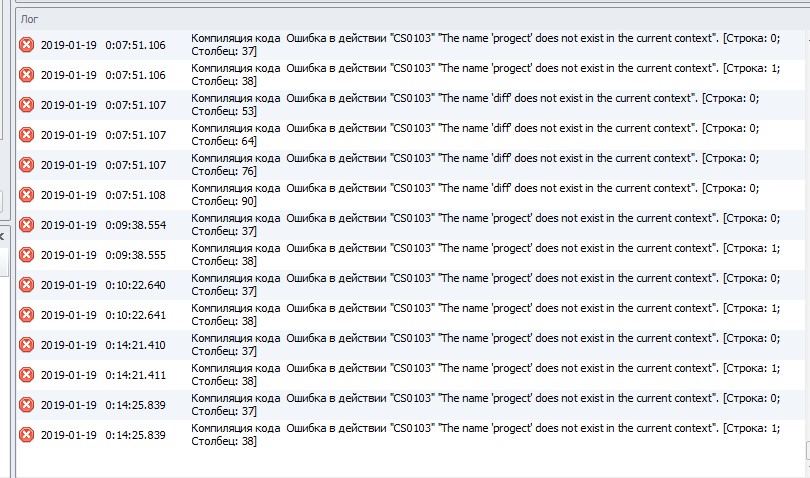

Здравствуйте.
Помогите разобраться.
Пробую применить указанный выше способ
DateTime date = Convert.ToDateTime (progect.varables["time2"].value);
DateTime date1 = Convert.ToDateTime (progect.varables["time1"].value);
TimeSpan diff = date1 - date;
return Math.Floor(diff.TotalSeconds);
но при выполнении идут ошибки.

Здравствуйте.
во-первых, там должен быть project. Во-вторых, тебя не смущает, что код на 4 строки, а у тебя ошибки в 90й строке например? Телепатов нема

Я искал решение задачи и переписал так как у человека написано, он же свой пример выложил, значит у него работает, а у меня ошибки, вот и спрашиваю причину.
  • 14,2 КБ Просмотры: 223

поправил но все равно выдает ошибку
Компиляция кода Ошибка в действии "CS1061" "'ZennoLab.InterfacesLibrary.ProjectModel.ILocalVariable' does not contain a definition for 'value' and no extension method 'value' accepting a first argument of type 'ZennoLab.InterfacesLibrary.ProjectModel.ILocalVariable' could be found (are you missing a using directive or an assembly reference?)". [Строка: 1; Cтолбец: 65]
  • 14,3 КБ Просмотры: 223

Неправильно набрано, нужно: project
К тому же Variables и Value в нижнем регистре у вас.
И Variables - с ошибкой записано было.
DateTime date = Convert.ToDateTime (project.Variables["time2"].Value);
DateTime date1 = Convert.ToDateTime (project.Variables["time1"].Value);
Реакции: maxim.gutareff и obyavkaby
