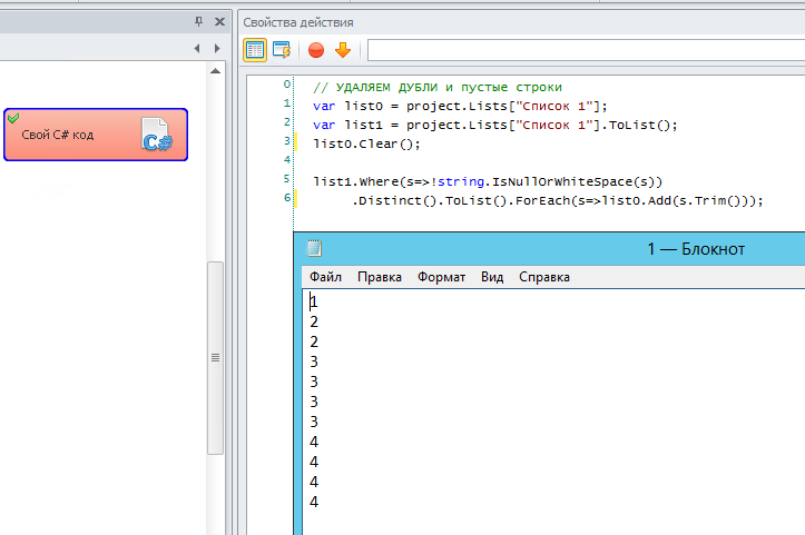

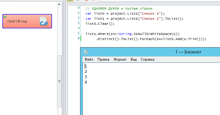

deopl
06.12.2011
656
126
var list = project.Lists["Список 1"];
var buffer = (from q in list
group q by q into l
where l.Count() == 1
select l.Key).ToList();
list.Clear();
list.AddRange(buffer);

deopl
06.12.2011
656
126
C# не мешало бы
ssXXXss
7 379
2 039
deopl
06.12.2011
656
126
Да искал
Нашел кучу
то не работает, то удаляет всё
ssXXXss
7 379
2 039
deopl
06.12.2011
656
126
и твой сокращенный код не работает
который удаляет пустые и дубли
ssXXXss
7 379
2 039
deopl
06.12.2011
656
126
да я уже список создал и впихнул туда одинаковые значения.
Больше ничего нету
не удаляет
ssXXXss
7 379
2 039
Реакции: deopl
deopl
06.12.2011
656
126
ssXXXss
7 379
2 039
Удаляет все значения
))) ну я примера не вижу как ты это делаешь и что там привязано и как настроена привязка, год у меня удаляет как надо а у тебя все значения, поэтому думаю ошибка в твоём шабе
Реакции: deopl
deopl
06.12.2011
656
126
Жму выполнить
ssXXXss
7 379
2 039
а что у тебя за кубик такой что он даже не отображает что C# ?
deopl
06.12.2011
656
126
я затемнил название
не к чему оно
ssXXXss
7 379
2 039
а ты файл открытым держишь ???
deopl
06.12.2011
656
126
нет
все закрыто
ssXXXss
7 379
2 039
ну сделай проект с удалением и кинь сюда
deopl
06.12.2011
656
126
Вот
  • 12,1 КБ Просмотры: 247
ssXXXss
7 379
2 039
deopl
06.12.2011
656
126
и где рыть?
ssXXXss
7 379
2 039
ты проект с файлом создай с дублями и в папке, заархивируй и скинь
deopl
06.12.2011
656
126
Держи
  • 10,4 КБ Просмотры: 230
ssXXXss
7 379
2 039
deopl
06.12.2011
656
126
Просто за..сь
у меня удаляет все. Все значения
