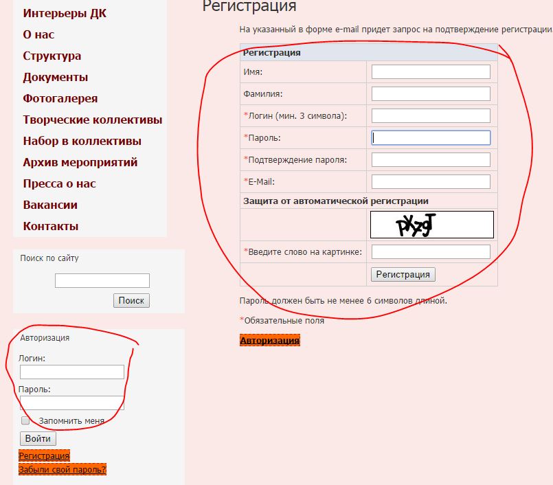

А как быть с этим
При заполнен форм регистрации может быть:
1. Блок авторизации с идентичными данными полей ЛОГИН ПАРОЛЬ - отсутствует;
2. Блок авторизации с идентичными данными полей ЛОГИН ПАРОЛЬ расположен до регистрационной формы;
3. Блок авторизации с идентичными данными полей ЛОГИН ПАРОЛЬ расположен после регистрационной формы.
С 1 и 3 вариантом просто, т.к. при значении -1 буде заполняться первое поле, но вот при втором варианте будут заполняться поля не в форме регистрации, а в форме авторизации.
Кастыль то придумал ко 2 варианту но считаю его не правельным, т.е. он проверяет на правильность введенных логина и пароля, а в #совпадения стоит переменная с начальным 0, если они введены не верно, то скорее всего, это было не верное поле и оно увеличивается на 1. Но это лишнее время и капча.
Как проще найти этот блок, можно ли задать в какой области искать данные для ввода?
