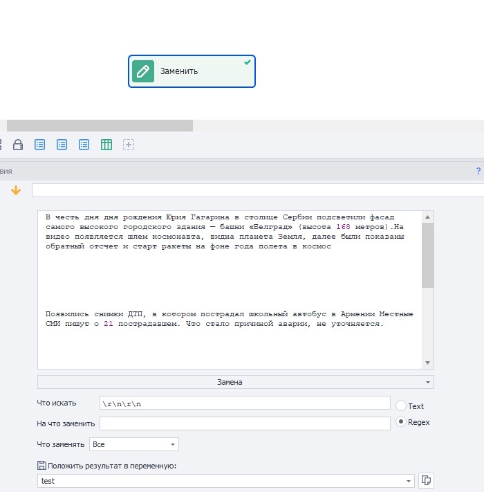

В перменной текст с лишними межстрочными отступали, привожу пример, как убрать отступ? Или Пустая строка, не знаю как назвать. Помогите, пожалуйста, обработать, чтобы не было такого разрыва между текстом.
В честь дня дня рождения Юрия Гагарина в столице Сербии подсветили фасад самого высокого городского здания — башни «Белград» (высота 168 метров).На видео появляется шлем космонавта, видна планета Земля, далее были показаны обратный отсчет и старт ракеты на фоне года полета в космос
Появились снимки ДТП, в котором пострадал школьный автобус в Армении Местные СМИ пишут о 21 пострадавшем. Что стало причиной аварии, не уточняется.
Это же просто перенос текста. Попробуй заменять \r ИЛИ \n ИЛИ \r\n на пустоту.

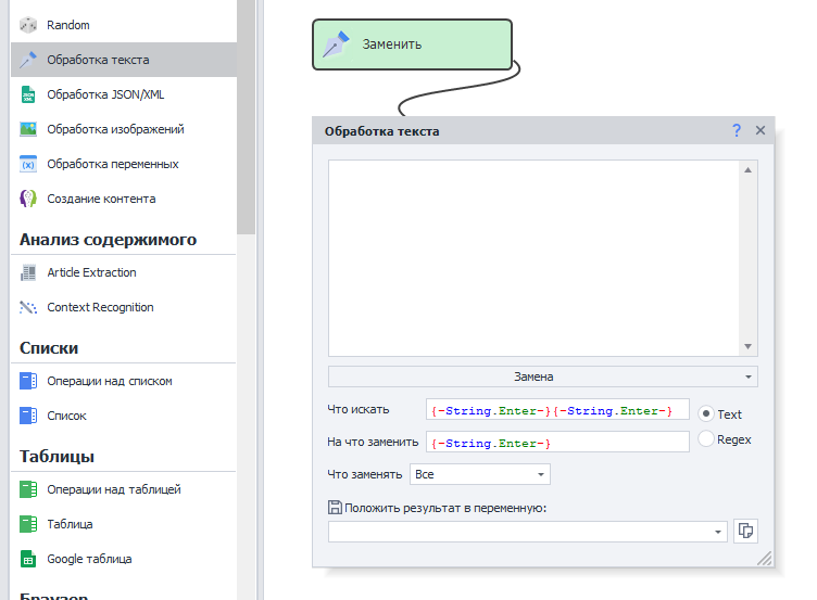

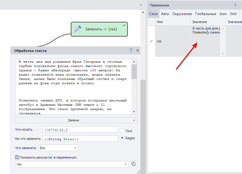

Попробуйте в кубике "Обработка текста - Замена" - произвести в тексте замену двойного перевода строки на одинарный.
