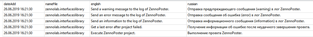

В БД сделал простую с таблицу на 4 столбца (дата, название файла, английский и русский текст подсказки) куда и сохранял результаты парсинга. Подробности по созданию БД SQLite смотрите в видео.

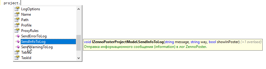

Всплывающие подсказки - это то, что появляется, когда вы подводите мышку к уже написанному коду C#.

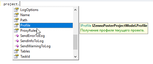

И при написании кода можно посмотреть какие вообще доступны действия с текущим объектом. Список этих действий появляется после того, как поставили точку после названия текущего объекта. После выбора нужного пункта в списке появляется всплывающая подсказка к выбранному действию.
Или

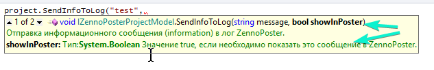

Из подсказки сразу видно описание действия, тип параметра, их количество, есть ли возвращаемое значение и выбрать нужное.
При использовании методов, подсказки появляются, когда вы ставите открывающую скобку, то сразу появляется подсказка для первого параметра (он выделяется жирным шрифтом)
Если параметров несколько, то после того, как поставите запятую после предыдущего параметра, следующий параметр выделяется жирным шрифтом и в подсказке появляется его описание.
При наведении мышки на любой из объектов, можно лучше понять какие взаимодействия с ним происходят.
Так же подсказки помогают правильнее писать код, ведь иногда возникают ошибки из-за большой/маленькой буквы в названии объекта/действия и при ошибке подсказки не появляются.
Всплывающие подсказки доступны не только в ProjectMaker, но и для большинства других DLL библиотек, которые возможно захотите добавить в свои проекты.

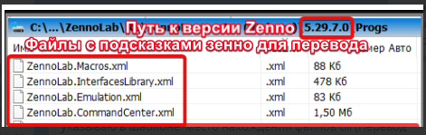

На первое время спасением стали файлы с переведенными русскими подсказками из курса зенноакадемии от Sibbora.
В новых версиях зенно, местоположение этих файлов могло измениться, найти их можно через поиск.
Но как оказалось, файлы с подсказками от одной версии зенно, не подходили к другой. И приходилось либо сидеть на версии для которой были подсказки с переводом, или остаться без перевода, или делать новый перевод.

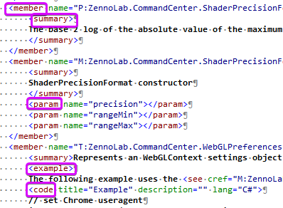

Парсинг XML оказался похож на обычный парсинг Html, с использованием дополнительных атрибутов.

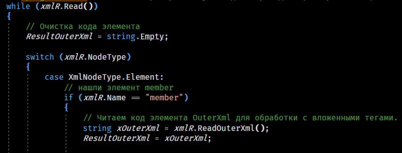

Чтобы можно было работать с файлами большого размера использовал XmlReader, хотя для небольших файлов можно использовать другие решения.
Через XmlReader считывался код из файла, потом перебирались все элементы с атрибутом “member”
Внутри элемента проверялись другие теги, вся сложность заключалась в том, что вложенность у элементов была разная, и иногда лучше было оставлять текст без перевода (примеры использования, пояснения и т.п.) чтобы потом подсмотреть использование и синтаксис без перевода.

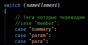

В коде прописал условия из каких тегов элемента текст надо переводить, а какие пропускать.
Взятый текст проверялся на русские буквы (чтобы перенести сначала только переведенные фразы), и если они были, то по значению атрибутов “member” искался английский текст в файле без перевода и формировались данные для отправки в БД.

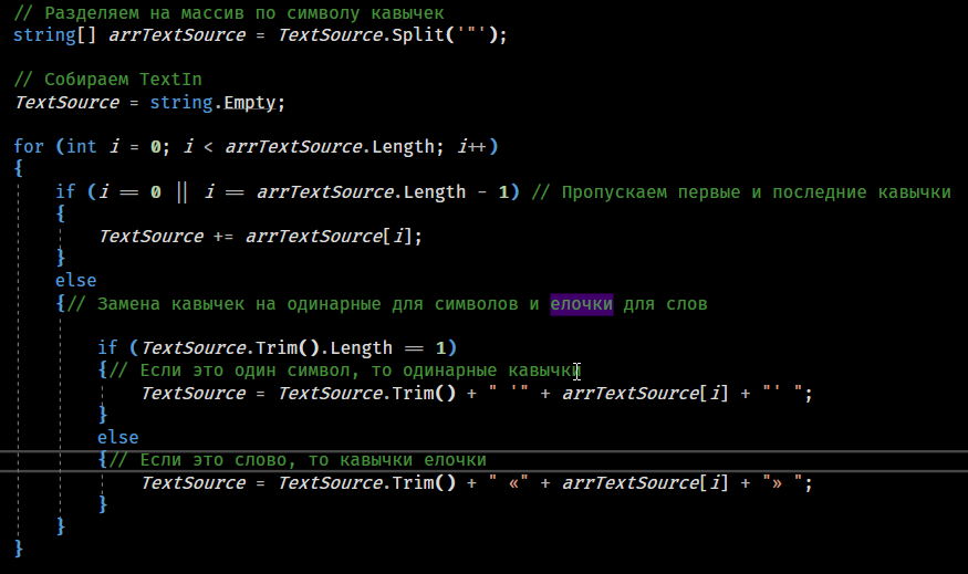

При составлении запросов к БД, оказалось, что нужно проверять сохраняемый текст на кавычки и спецсимволы, иначе синтаксис запроса ломался и выдавал ошибку сохранения.
Самое простое, что пришло в голову, это заменять обычные кавычки на угловые или одинарные.
И уже после этого формировать запрос к БД.

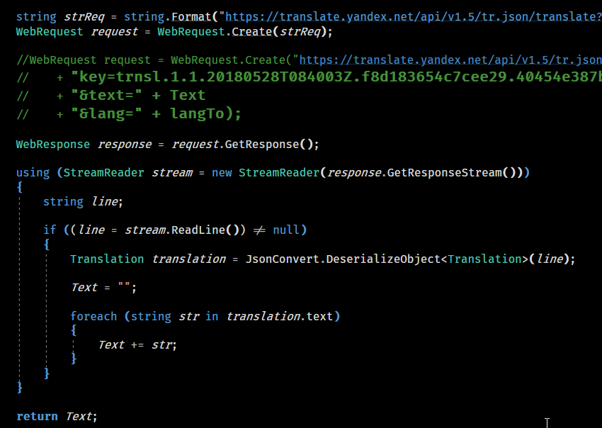

В исходном коде онлайн перевода оставил только пример работы с Яндексом, который работал на момент создания проекта.
Сейчас ситуация с переводом через Яндекс изменилась, об этом писалось в одном из прошлых конкурсов.
