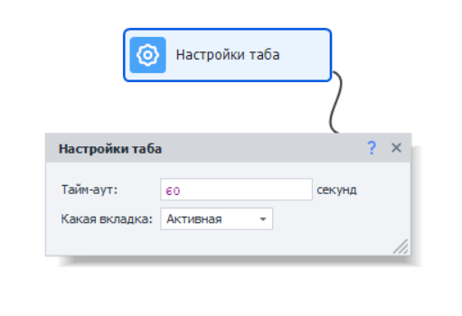

Перед открытием страницы, где у вас случаются пробуксовки, добавьте кубик установки таймаута таба на несколько секунд.
Этот я так понял?
