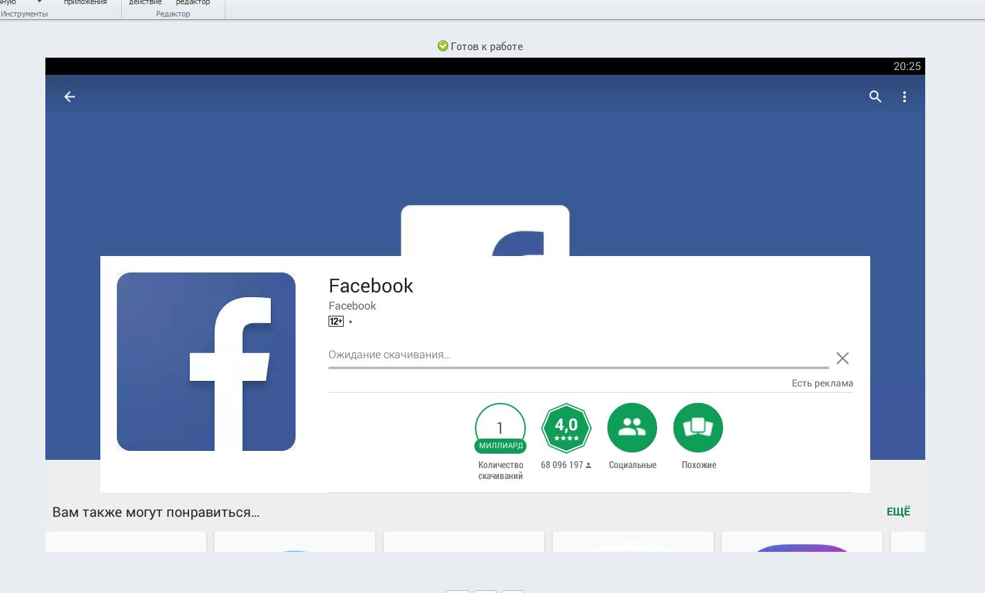

А с плеймаркета как ставить?
Все вот так зависают и всё

В BlueSktacks можно. В AVD могут быть проблемы. В анонсе версии мы информировали, что ядро ZennoDroid теперь заточено под BlueStacks.
Мы проверили, работает. Установка и скачивание прошли успешно.
Пришлите логи диагностики report.zip, запустив Diagnostic.exe в директории ЗенноДроида.

Такая же фигня, приложения не устанавливаются.
Только я вообще даже PM ещё не запускал, просто проверяю сам BS.
Стандартный браузер не запускается. Думаю установлю хром тогда. Установка зависла на стадии ожидания скачивания, ничего не устанавливается.
Может с версией BS что-то не то. Установил ту, которую zennodroid предложил при установке.
Потом таки решил запустить сам PM (1.1). Запустил вирт. машину, окно BS переехало в PM.
А ещё в этом BS кнопка backspace на клаве не работает. Ничего напечатонного не удалить)) и капслок неправильно работает. Когда включён, пишет маленькими буквами, когда выключен, наоборот большими))) Всё это одинаково что в чистом BS что в PM.

Проблема тут с BS и разбираться, скорее всего, нужно с ним.

Кстати у меня были такие же прикольчики итак:
1) на компах с большим экраном особенно с процами амд можно работать в окне - так тупежа меньше и вроде как более менее стабильно.
2) с браузерами да есть проблема - установил оперу мини полет нормальный.
3) приложения не устанавливаются решаем вопрос так - http://prntscr.com/g04bj4 таким способом все установил, пока глюков не наблюдалось.
4) на всякий случай попробуйте полностью переустановить дроид.
5) в настройке можно увеличить объем оперативной памяти скажем до 3 гб.
