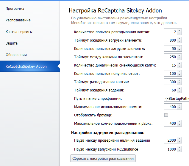

Как увеличить время ожидания загрузки элемента? очень много рег на этом этапе обрезается,прокси дорогие,медленные,под регу мне подходят,но оч много рег отваливается, больше половины
71958
Редактирование -> Настройки -> Инстанс
Пробовал настраивать?

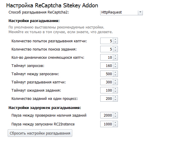

Судя по скриншоту у Вас и так таймауты уже увеличины. Можете попробовать увеличить ещё "Таймаут запросов".

ща попробую увеличить.

увеличил таймаут запросов,немного улучшело картину,но не сильно,еще попробую увеличить.

Таймаут ожидания загрузки элемента нужно увеличить.
Таймайт ожидания загрузки элементов - для браузерных способов разгадывания.
Попробуйте увеличить Таймаут запросов.
стоит 160сек,а в КМ выдает ошибки,что вышло время ожидания и меньш 100сек
попробовал перейти с хттп на хром и поставил 1800милисек. нужно перезапускать КМ или можно в процессе?(в процессе заменил)
