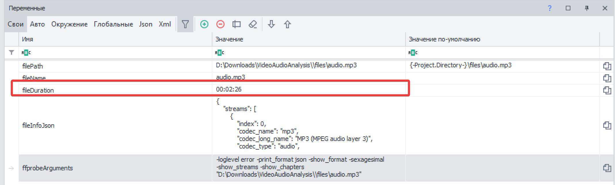

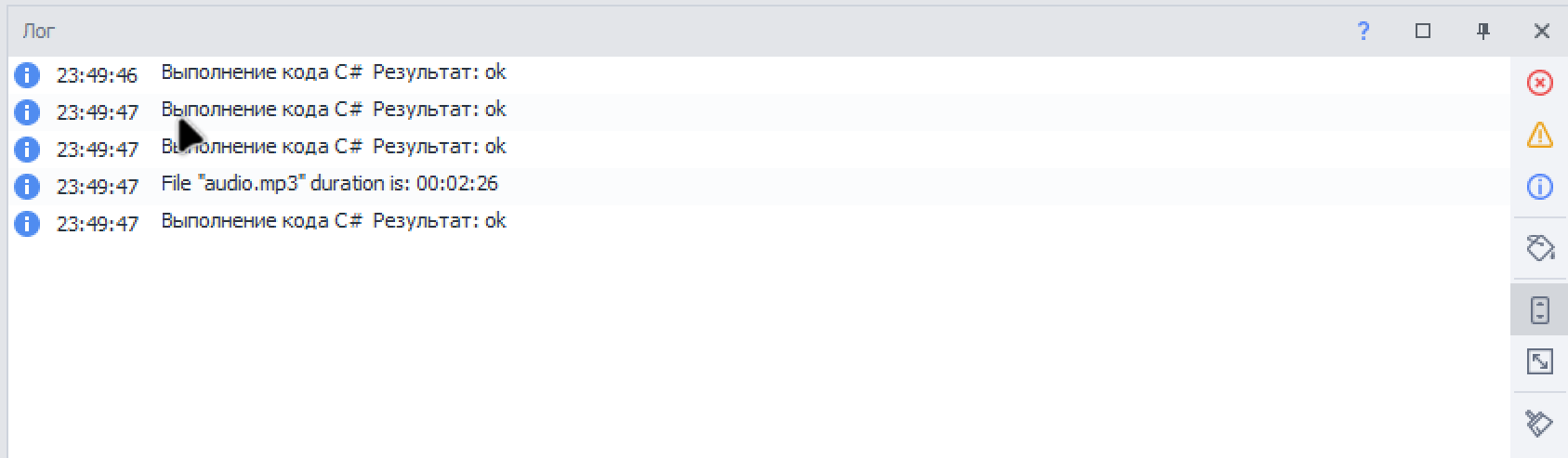

Ещё один вариант через ffprobe (составная часть ffmpeg) с расширенной инфой в JSON формате. Получает длину как у видео, так и у аудио файлов. Тестовый шаблон прикрепил.

AndreyAAA
07.05.2016
1 269
82
48

Выполнение действия CSharp OwnCode: Run "ffprobe" Instance. Не удается найти указанный файл
Сбойное действие: Run "ffprobe" Instance
Ошибку выдало, только я не понял что это за фаил и где его брать
Meteorburn
23.05.2016
1 565
630
Архив смотрите, там есть все файлы для работы шаблона.
