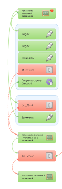

есть последовательность кубиков
da988448d21fcf757efb0d4fee58c287
это повтор действий в c#
// Получаем контент локальной переменной и ложим в перемнную content
string content = project.Variables["dom__2"].Value;
project.Variables["vr__1"].Value = "0";
string regex;
int vr__2;
Random rnd=new Random();
надо сюда

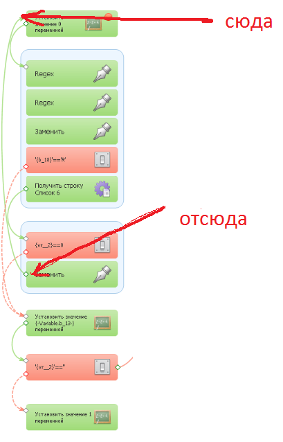

if (vr__2 == 0) {content = content.Replace("[TEXT_KEY_" + project.Variables["b_13"].Value + "_R]",""); вот тут надо чтоб перекинуло на начало}

как воплотить мою мечту в реальность, чтоб перекинуло на "сюда"
сильно не ругайтесь, это мое учебное творение
вот так надо
Поставь цикл с условием, что тут сложного то?
for(int i=0;i<15;i++) //Тут создаём нужное условие
Реакции: serg1208 и piarche
такая каша уже в башке, это вам сложного ничего нет, ну ниче разберемся, спасибо
