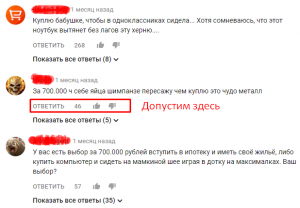

Добрый день, гуру Zenno Poster. Подскажите, пожалуйста, как на Ютубе под видео поставить лайк или сделать ответит к комментарию определённого пользователя??

если у кнопки есть какой-то идентификатор - можно выпарсить его исходя из ника пользователя, потом кликнуть уже по "ответить".
Можно спарсить всех пользователей, перебрать в поисках нужного. Номер найденного будет равен номеру нужного поля "ответить".
Можно через код родительский блок по пользователю и кликнуть по наследнику "ответить"

Ну такой вариант я предполагал, а вот как реализовать это на зенке? Только с помощью кода, например C#, или же можно сделать с помощью стандартных экшинов?

Вы можете реализовать это на кубках.
doc вам правильно написал, парсите идентификатор кнопки и жмете по ссылке с этим идентификатором и отвечаете.

если в кнопке нет идентификатора юзера - то надо определить номер совпадения - ссылки юзера, и кликать по кнопке ответить - с тем же номером совпадения - по идее они должны совпадать

Спасибо ребята за подсказки, вроде разобрался. Зашёл в конструктор действий, там через id вычислил к какому комменту можно поставить лайк или ответ.
