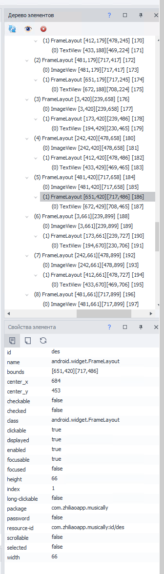

в дереве элементов нужный элементы (картинки) видны?
Дерево со свойствами выглядит вот так (но нигде нет инфы с именем файла, чтобы можно было по нему выбрать картинку):
