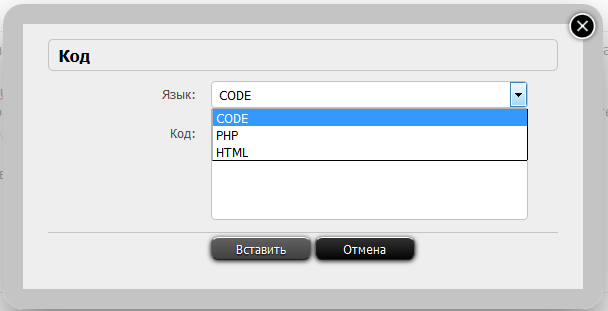

p.s. как вы на форуме добавляете код-си-шарп? Я в редакторе вижу только:
и у меня он "не раскрашенный" (без подсветки)
ZUMAS
16.09.2015
22
А попробовал и получилось. Кто не знает, то при добавлении кода ручками заменить
[CODE] на [CODE=csharp]
