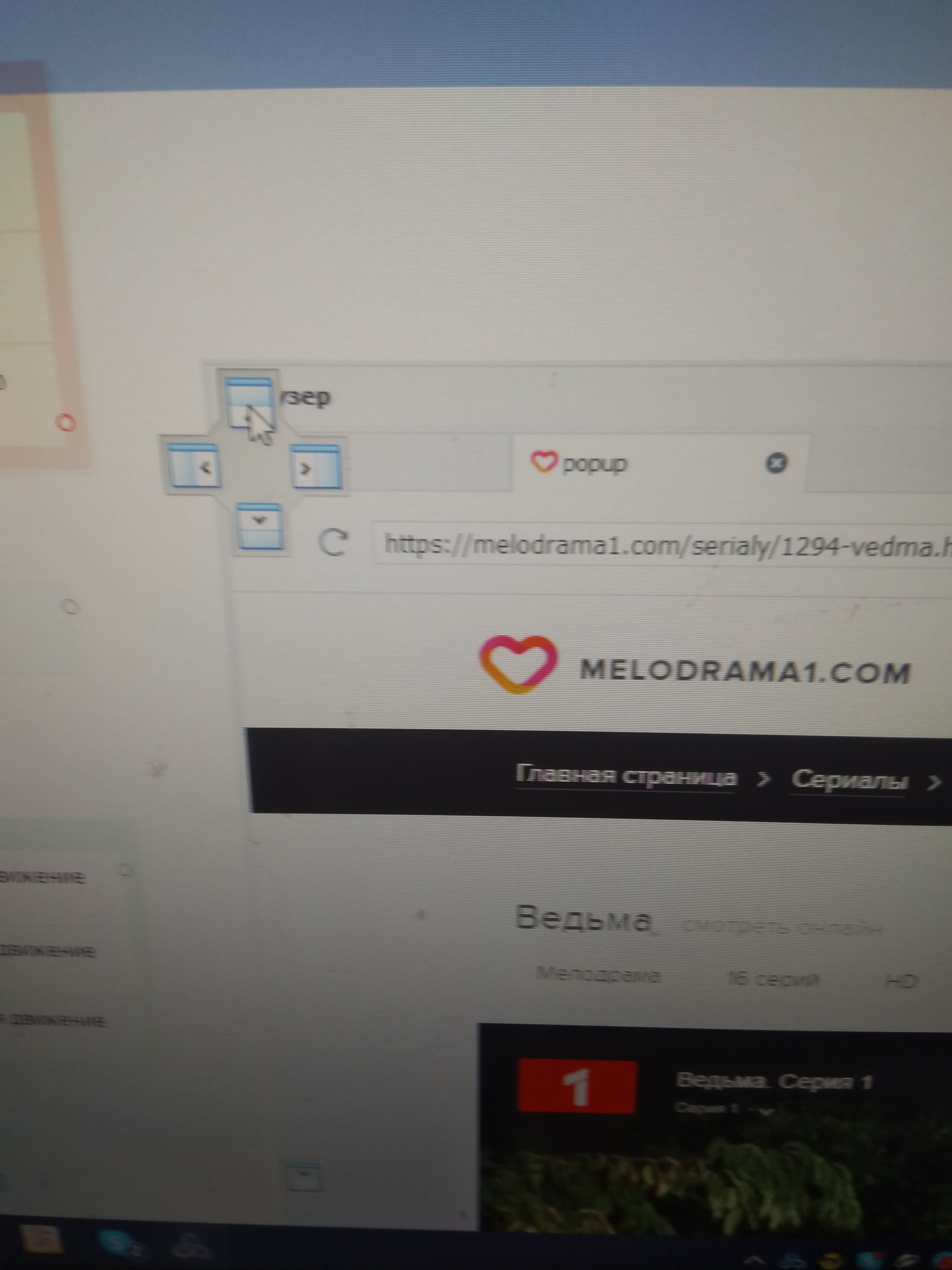

Как вернуть окно с переменными в ProjectMaker?
zhenya777
21.11.2018
236
44
Как вернуть окно с переменными в ProjectMaker без перезапуска программы? Окно => Переменные галочка стоит

Окно у тебя сдвинулось, у меня были такие случаи, там мышкой расшарить можно

7-ой версии. Если я нажимаю Сбросить панели, то там требуется перезагрузка. А по другому никак не вернуть? Часто пропадает

За угол берешь и тащишь, я только сам узнал, подводишь и отпускаешь

Снятие галки Окна - Переменные и снова установка, не помогает?
Окно Переменные было не в док-панели, висело отдельно, не закрепленное?

Снятие и снова установка галки не помогает. Было тут рядом с логом. Версия 7.1.4.0. Я только не выловлю при каких обстоятельствах пропадает, а потом никак не вернуть, только Сбросить панели помогает с перезагрузкой

Вы не проверили? Действительно же пропадает. Может тему в баги перенести.

Проверил, у меня все хорошо. Попробуйте сразу после запуска ПМ, проверить включена ли галка на пункте "Переменные" в меню "Окна", если отключена, то включить, затем переключитесь в режим "Без браузера", затем снова вернитесть в режим "С браузером", должно проявиться окошко "Переменные".

подтверждаю! Окно с Переменными пропадает если никуда не закреплено, и начинаешь перелючаться на бразер или запускаешь проект окно исчезает. Нужно каждый раз щелкать галочки в меню включить выключить
