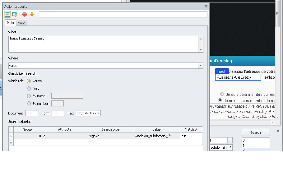

Как вставить/кликнуть в поле с изменяющимся значением?
demian
26.09.2011
300
17
window0_subdomain_43767cf87a
43767cf87a - вот это каждый раз новое
Sated
26.09.2013
25
В конструкторе действий сделай поиск по Regexp, а в поле поиска вставь не изменяющееся значение.

Да видел, но не пойму куда чего писать :(
в поле значение я пишу window0_subdomain_\S+ ?
Тип поиска regexp
Но оно так не работает

Не знаю, но при работе ничего в поле не пишет

Поле то, но работает как-то не понятно, вот сейчас попробовал, отработало, пробую еще раз - не работает.
Наверно потому что он генерит сразу несколько значений, а активное в данный случай для меня какое-то одно?

Может вообще невидимый элемент мучаете какой-то. С шириной в 0

Нет. В предыдущем сообщении скрин.
Да. Всякий раз он формирует группу с разными id и нужно угадать какой мой.

Пацаны, ну кто подскажет, как обойти ложные поля в реге.

Я вроде победил это плавающее поля... Но долго долбался )

Не понял, так проблема при реге поддомена или при самой реге аккаунта? С поддоменом вообще никаких проблем, все по-умолчанию работает прекрасно
Проблемы уже нет. С поддоменом все прекрасно, если указывать его сразу на главной, а не в выпадающем окне.
С вводом рег.данных проблема, но победил это. Спасибо. Все работает.
