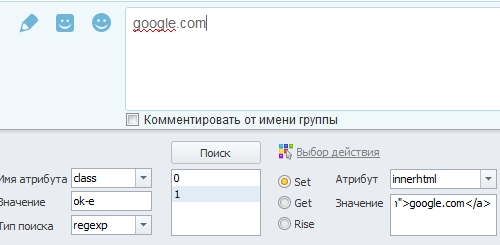

Мне нужно в коммент од вставить активную цветную ссылку с текстом
Чего только не пробовал, не хочет PM её такой делать и все (
Работает с эмуляцией клавиатуры, но она не активной получаеться. Через Cntr+V все замечательно вставляеться.

а если через конструктор дейстий и ставить не value а Innerhtml с уже готовой Html разметой для текста и ссылки?

onchange На поле вызовите событие. попробуйте запостить. ссылка не появится?

Проблема решена парсингом DOM модели страницы и атрибутом innerhtml (rostonix спасибо)
Собственно html код для такой ссылки:
тут текст <span style="background-color: #00FFFF; "><a uid="stopEvents" target="_blank" href="/dk?cmd=logExternal&amp;st._aid=Discussions_Openlink&amp;st.name=externalLinkRedirect&amp;st.link=">http://yandex.com</a></span>
Результат теста:
