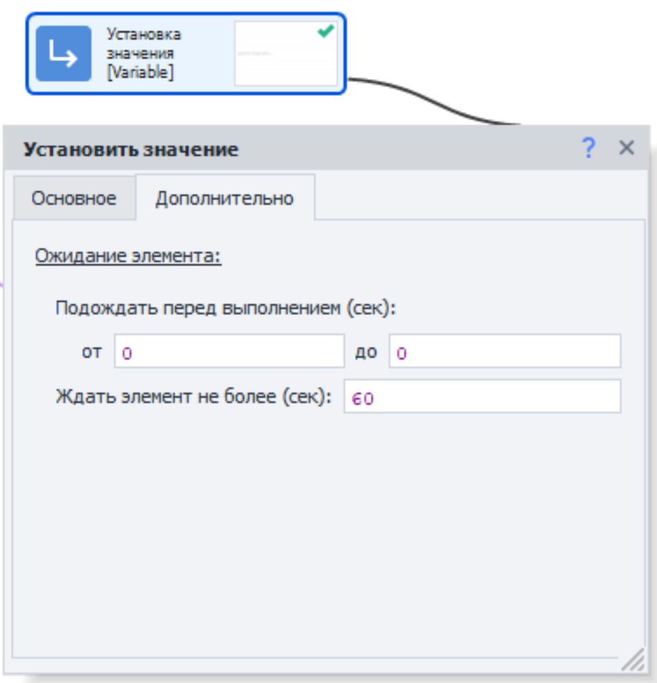

2. Кубик "Установить значение" - результат из-за морганий ещё хуже, т.к. набор текста происходит медленнее, и шанс попасть на моргание возрастает.

В дроиде не работал. В зенке бы это решалось кубиком "установить значение", в котором вы качество эмуляции устанавливает своё - минимальное. Иногда, после установки значения, где уровень эмуляции изменен в сторону скорости, нужно добавить клик по полю в которое его установили.
Да, в Постере я бы так и сделал. Но в Дроиде в настройках кубика "Установить значение" эта опция настройки эмуляции отсутствует. Из-за этого текст _вставить_ нельзя, только путём набора, где скорость эмуляции фиксированная, по дефолту довольно медленная и никак не регулируется.

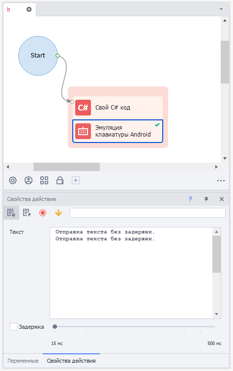

Попробуйте такой вариант через C#:
var droid = instance.DroidInstance;
droid.Input.SendText("Отправка текста без задержек");
Также есть способ выключить задержку в кубике Эмуляции клавиатуры, сняв соотв. галку.
PS: Если будет проблема в 2.2.4.0, то попробуйте тестовую 2.2.5.0.

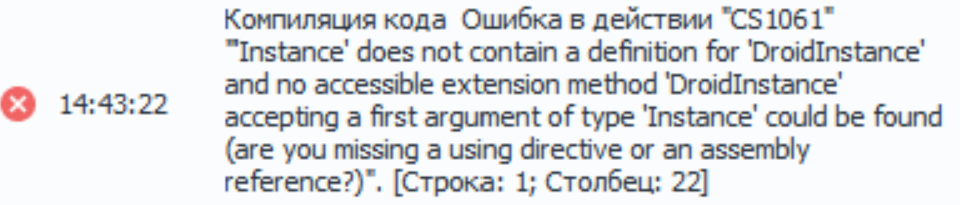

Не работает.
В случае с C# получаю вот такую ошибку:
84916

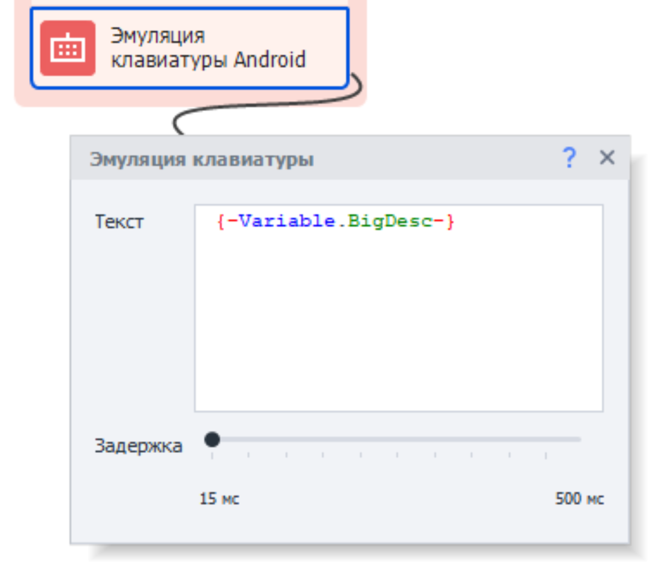

А в случае с кубиком Эмуляции клавиатуры, у меня вообще нет таких настроек, как у вас, несмотря на то, что я уже на версии 2.2.5.0 (Droid Lite):
84917
Дроид Лайт 2.2.5.0 вечером будет обновлен.
Нужно будет обновиться и потестирвать в нем.
Ага, не в курсе особенностей дроида. На сколько я помню в постере можно было добавить кубик, который менял уровень эмуляции. Если в дроиде есть такой кубик, то добавить его с максимумом скорости, потом вставить текст, потом клик по строке куда вставляли текст и кубик, который возвращает уровень эмуляции на место.
Отписываю по обновлению версии Дроида - оба этих метода теперь работают успешно. Текст вставляется. Благодарю за помощь!
