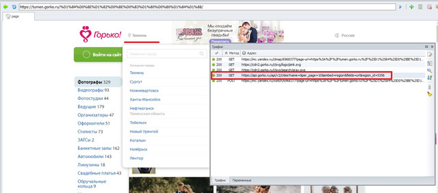

После того как я нажал на свой город вылезла строка поиска , в этом время отслеживаем запросы которые происходят на сайте.
Видим запросы от сторонних сервисов и пара от сайта горько , тот запрос который меня заинтересовал я выделил . Вот и сдвинулось дело с мёртвой точки, я скопировал запрос и открыл его в браузере(тор)

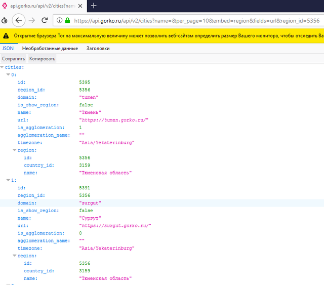

, получил следующее:
Видим что тут показан мой регион и города которые к нему относятся, так же есть ссылки и ID города(не очень нужная информация). Самое главное мы можем собрать ссылки . Конечно можно было просто скачать список регионов РФ и вбивать их в поиск на сайте. Но к сожалению время поджимало и приходилось искать способ как получить все ссылки
Я обратил внимание на строку в браузере :
per_page=10 говорит о том что на сранице показывается 10 ссылок на города,
region_id- id города.
Почитав интернет стало известно что по api можно увидеть 100 позиций,соответственно per_page теперь =100.

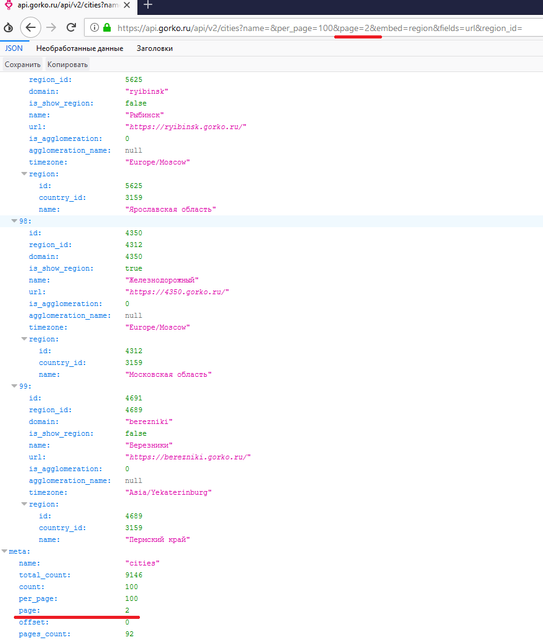

Затем я решил поэксперементировать и стёр цифры ID города, в ответ от сервера я получил все города которые есть на сайте .
total_count сколько всего городов на сайте.
page_count сколько страниц по 100 городов
page текущая страница
Я видел текущую страницу но не понимал как её менять т.к. в адресной строке ничего не было в виду того что я вообще не разбираюсь в кодинге решил действовать на абум ), просто сам дописал в адресную строку page=2 и конечно это сработало.

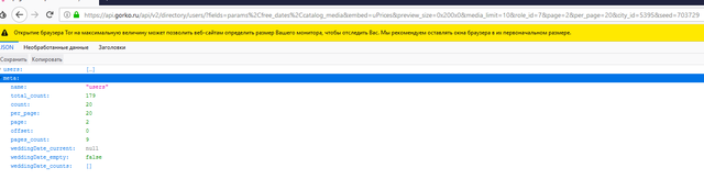

Копируем url запроса в браузер и смотрим что там есть :
Видим почти то же самое что и в запросе по городам:
Per_page пишем за место 20 -100 и получаем 100 человек на страницу, по аналогии с городами тупо листаем странице подменой номера .

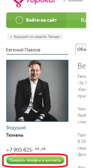

Если не нажать на кнопку показать телефон то мы сможем получить только имя фамилию и город.
Конечно вы скажите можно просто открыть страницу ведущего в браузерном режиме и спарсить данные . Но так уже было не интересно .
Просто копируем этот запрос в экшен http-->GET запрос, и затем уже из get запроса парсим экшеном работа с текстом нужную нам информацию. Для того что бы стпарсить всех людей нужно было просто менять id которые идут в строке запроса псле users/"тут айди"?embed.

После нажатия на кнопку показать ещё 20 мы получаем такой запрос :Копируем url запроса в браузер и смотрим что там есть :

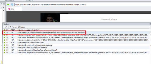

Кнопка показать телефон ,решение.
Нажимаем на кнопку показать телефон и смотрим что происходит :Просто копируем этот запрос в экшен http-->GET запрос, и затем уже из get запроса парсим экшеном работа с текстом нужную нам информацию. Для того что бы стпарсить всех людей нужно было просто менять id которые идут в строке запроса псле users/"тут айди"?embed.
ID каждого пофиля так же можно получить GET запросам к ссылке на его страницу.
