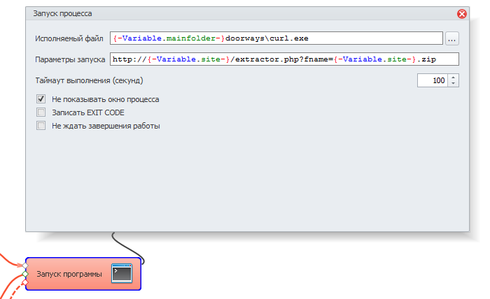

залил на сервер zip архив, как с помощью ZP отдать команду на распаковку архив?
не совсем по теме, но как вариант: можно распаковывать спец. php-скриптом (если залить его вместе с архивом),
через вызов этого скрипта в браузере, либо через запуск curl (виндовый вариант) + php-скрипт, если в шаблоне браузер отключен..
например, через curl.exe это так можно делать:
Реакции: xuroo, udder и backoff
Скажите пожалуйста, а можно этот вариант адаптировать под распаковку архива, который просто лежит в поддиректории проекта?
Да, заливаете архив и скрипт-распаковщик на сервер в нужную поддиректорию и запускаете распаковщик.
