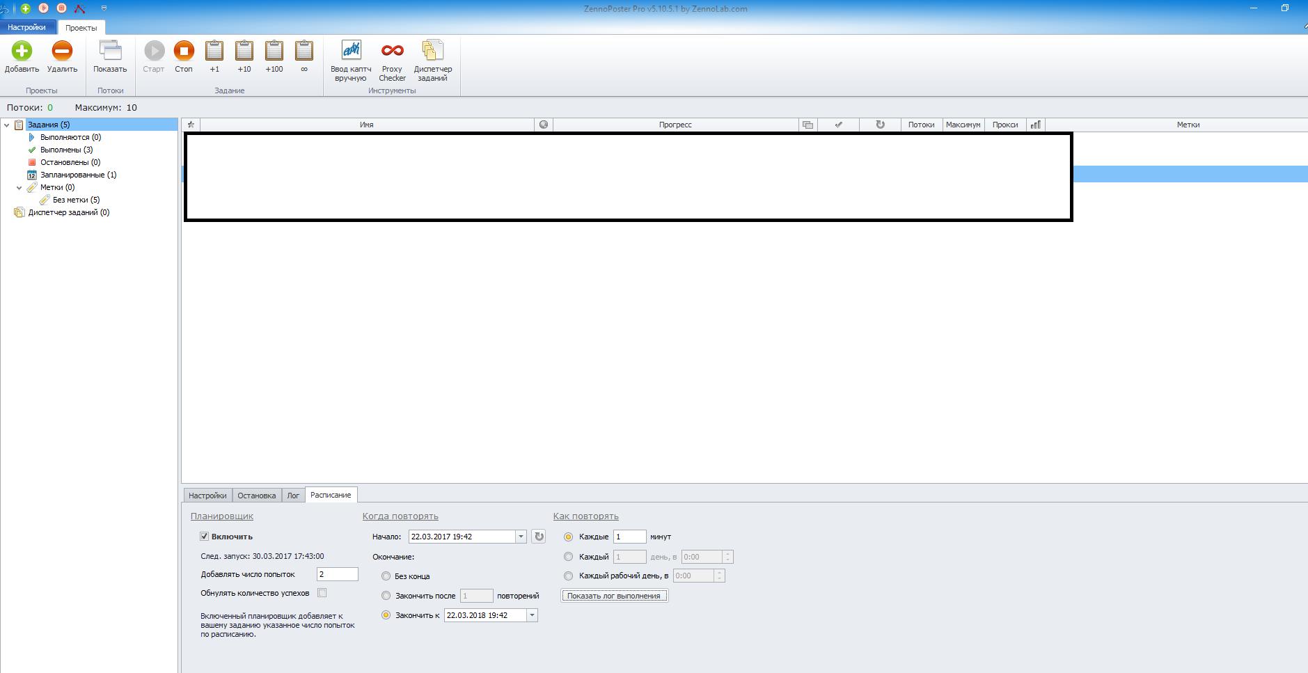

Скажите пожалуйста. как настроить так чтоб программа каждый день все задания запускала в 10.00 и прекращала все выполнения в 23.30??
я посмотрел в программе можно только либо интервал задать либо просто чтоб запускалась в определенное время
а мне надо чтоб она работала и задания выполняла с интервалом 61 минуту , начиная с 10.00 до 23.30 затем выключалась
Проверьте настройки шаблонов в ЗенноПостере
    90 KB · Просмотры: 694
да все верно вы сказали / но там же дата ставится/ если я дату поставлю то завтра в это же время это объявление подниматься не будет.
допустим начать 30 марта в 10/00 закончить 30 марта в 23.30 а на след день как. . ? оно же автоматически подниматься не будет
К сожалению, придется выбрать одну из настроек в Как повторять. Другой вариант - создание .bat файла по запуску шаблонов.
