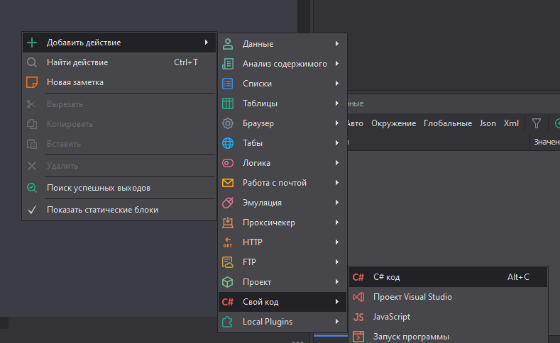

я прошу прощения , подскажите а это используется в каком действии?
я только изучаю зенку (

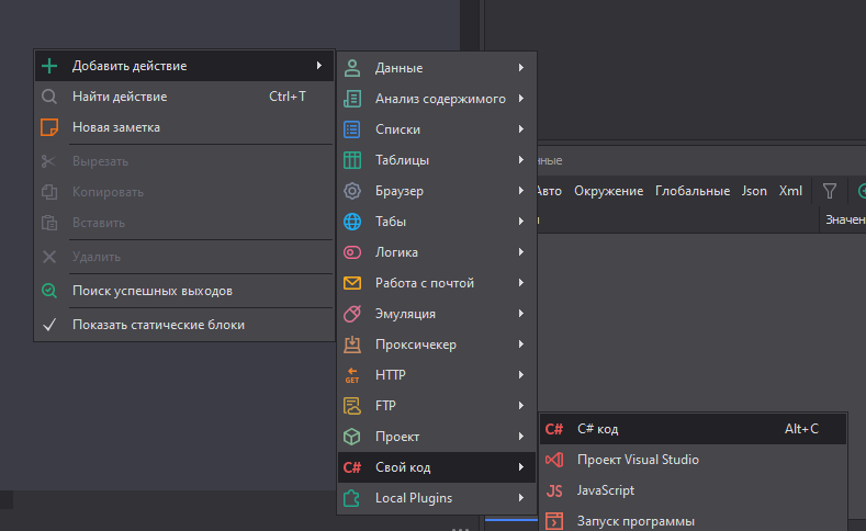

Свой код → C# код
Например, вот так:
ActiveTab.FindElementByXPath("//td[contains(@class, 'node_last')]", 8)
Нашел XPath интереснее)
//td[contains(text(),"Дата окончания регистрации")]/following-sibling::td
В него можно сразу запихнуть название строки, а он выдаст результат. И не нужно считать строчки на сайте.
