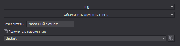

Я новичок, поэтому прошу не пинать сильно. Нужно взять 200 строк из списка 1 и положить в список 2, после чего из списка 2 вставить в переменную Var2, а затем эту переменную вставить в поле на сайте. Первые два пункта у меня получились, но вставить эти 200 строк (в переменной) в поле не выходит. Вставляется просто число 200, а не содержание этих 200 строк. В операции над списком 2 (где уже лежат нужные 200 строк) делаю так: список 2 -> Получить количество строк -> Все -> Положить в переменную "Var2". Подскажите, где делаю не так?
Phoenix78
06.11.2018
11 790
5 718
54756
Реакции: RomanDamage

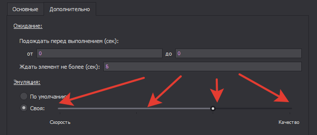

Спасибо, получилось. Только для меня не ясна логика - Объединить элементы списка. Ну, да ладно. Если не трудно, может подскажите, есть ли способ вставить данные строки мгновенно в поле ввода, что-то вроде Ctrl+V, то есть чтобы они не вводились построчно?
Phoenix78
06.11.2018
11 790
5 718
уровень эмуляции разный надо пробовать
54758

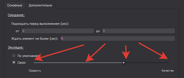

RomanDamage
17.06.2016
16
Спасибо, то что нужно, все получилось! Еще хочу узнать, как можно остановить процесс, если содержимое переменной начало вставку в поле и изначально настройки были выставлены на "качество"? То есть очень медленно вводятся 200 строк и остановить это дело никак не выходит, кнопка стоп не реагирует, пришлось завершать процесс аварийно выключив ProjectMaker.
