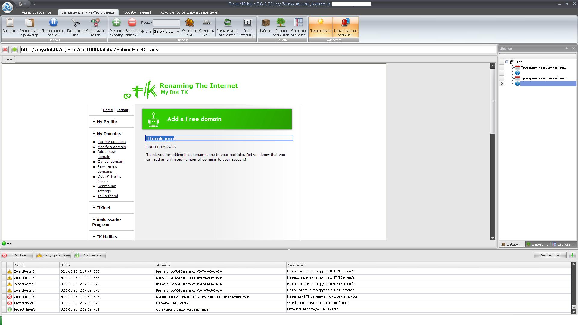

Если вы делаете проверку выделенного текста на странице через специальную функцию, то не нужно больше дополнительных действий со взятием текста страницы.Посмотреть вложение 901
Подскажите пожалуйста, пытаюсь выпарсить текст со страницы, выделяю, жму правой кнопкой: "Создать проверку выделенного текста ...." добавляю это в шаблон, вобщем все как надо. Пробовал тремя способами:
1) Получить исходный текст - открывал "текс страницы" подставлял в шаг "Проверяем напарсенный текст" строчку: <H2>Thank you</H2>. Результат: "Ничего не найденно при парсинге регулярным выражением step_id: ●7●1●3●6●8●9●; branch_id: tp-5586"
2) Получить исходный текст - после нажатия << жму правой кнопкой: "Создать проверку выделенного текста ...." >> ничего не менял, оставлял как есть. Тоесть "Thank\ you". Результат тот же.
3) Получить дом текст - после нажатия << жму правой кнопкой: "Создать проверку выделенного текста ...." >> ничего не менял, оставлял как есть. Тоесть "Thank\ you". Результат тот же.
Есть какие-нибудь идеи?
