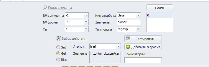

  1. (?<=\ href=").*?(?=") иииии. Нашлось совсем не то.. краказябла какая-то)) Единственное.... Подключаюсь через m.vk.com
сразу о таких вещах писать нужно)
вот так можно взять, через конструктор
Спасибо))
