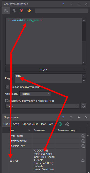

А просто в переменной лежит если HTML? Как найти короткое слово с точным вхождением?
А тут вообще не просто, еще могут быть варианты когда текст заканчивается точкой, типа: "туда сюда по жд." ил если слово "железная дорога (жд)" будет в скобках, и пр.
Как найти только слово целиком "жд", и не находить слов типа "ждать", "одежда" и пр.?
Типа - найти "жд", но что бы вокруг этого слова не было больше никаких букв (числа, пробелы, спецсимволы можно).

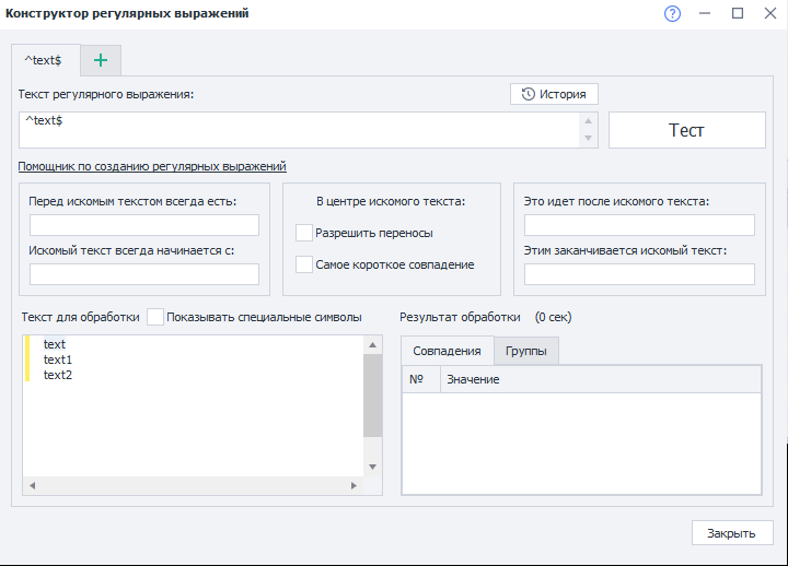

$^ не находит в конструкторе регулярных выражений. Версия 7.7.4.0.

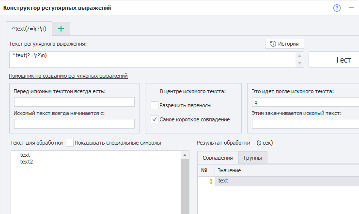

В конструкторе и постере многострочный текст интерпретируется как одна строка со служебными символами (переводами строк), поэтому есть такая особенность. Именно к багам я бы не относил, просто нужно учитывать.
Попробуйте использовать такую регулярку: ^text(?=\r?\n|$)

а если вместо слово текст надо из переменной брать значение как быть ( и там значения слова всегда разное)
