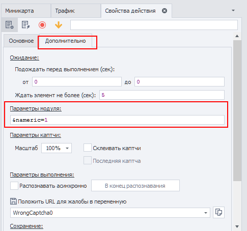

А где можно посмотреть примеры? Вот на данный момент нужно указать что регистр имеет значение. Пробоал в параметрах модуля вставлять regsense=1
это из описания по api одного из сервисов. Что то не работает

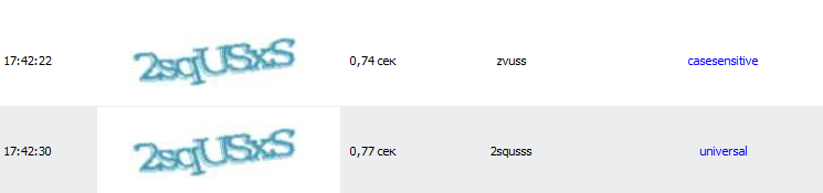

Да, это цифровая, я ошибся, а регистрозависимый парметр casesensitive=1
Универсальный модуль с параметром продолжает выдавать результат в нижнем регистре. Что-то делаю не так или универсальный модуль не умеет в верхний регистр? Помогите подружить, пожалуйста.
22 575
10 104
Попробуйте прописать доп. параметр в кубике распознавания, на вкладке Дополнительно: case=true или regsense=1
Либо с указанием имени модуля, так: CapMonsterModule=ZennoLab.universal&case=true
Либо так: CapMonsterModule=ZennoLab.universal&regsense=1

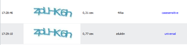

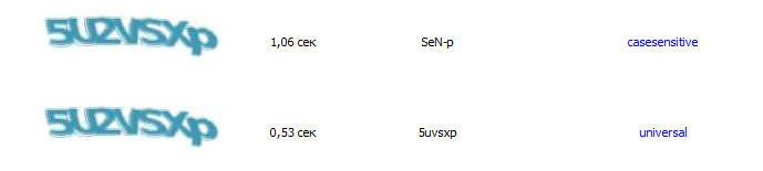

так кейс в ответах появляется, но сами ответы вообще не в тему. В капмонстре указано, что распознавание идет не через универсальный модуль, а через какой-то "casesensitive". Универсальный капчи почти распознает, только регистр не учитывает, а "casesensitive" вообще очень далек от расшифровки, даже количество символов не угадывает. Такое впечатление, что это два разных модуля.
