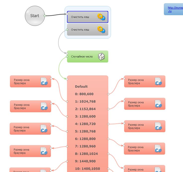

Пока что временно сделал вот такую ересь))
:-) почему бы и нет, имеет право существовать и такое решение, главное чтобы работало, но можно конечно проще..
можно подставлять переменные, предварительно сконвертированные в числовые, т.к. в зенке переменные строковые, и выдаст ошибку..
