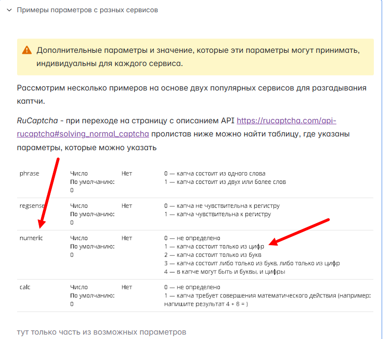

в сапорте ответили
Передавайте в параметрах модуля значение Numeric = true
Реакции: djaga
