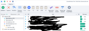

После сборки компьютера с двумя Xeon E5-2699 v3 столкнулся с проблемой: не удается полностью загрузить оба процессора. Пробовал через Диспетчер задач устанавливать «соответствие», но это существенно не помогло.
Загрузка процессоров максимум достигает около 50%, а при работе с 90 потоками в среднем держится на уровне 40%.
Подскажите, пожалуйста, как можно полностью загрузить оба процессора?

Да. Я бы сказал, что ZennoPoster не может загрузить все ядра. Я могу запустить 150–200 инстансов, но при через "Просмотр" вижу, что система не способна эффективно взаимодействовать со всеми ними одновременно.
При уменьшении количества инстансов до 70–90, уровень загрузки процессоров составляет всего 40–50%.

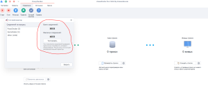

Если висит много соединений незакрытых в TIME_WAIT, система не может их переиспользовать оперативно.
Можно посмотреть системный журнал Event Viewer → Windows Logs → System. id события 4227 TCP/IP не смог установить исходящее соединение, потому что локальный endpoint недавно использовался (часто из-за быстрого открытия/закрытия) - TIME_WAIT переполнение. Либо может быть id 4231 - Запрос на выделение порта провалился — все заняты. Их по умолчанию 4к, можно настройки подкрутить чтобы было больше, но это тоже не всегда спасает.

Апдейт темы: Замена роутера на свежий более мощный не помогла. Завернул на одном компе всё через VPN (СПАСИБО ЗА ИДЕЮ
tsup !). Идет тест (2 часа уже ок), предварительно помогло. Перестали отваливаться соединения/нестабильно по wifi/ браузеры.
