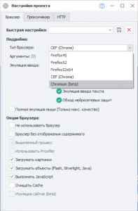

В обычном браузере загружается без проблем. А из зеннопостера он совсем не отображается. На скриншоте видно, что фавикон загружается, я так понимаю код страницы загружается, а все содержимое не отображается. Стал копаться -похоже сайт реализован вообще html, чисто на JS. При этом у меня включена поддержка JS в зенке. Как можно сделать, чтобы такие сайты подгружались в зенку? Чтобы работать с содержимым страницы.

У меня есть вот такие движки, я их все перепробовал

Используйте Хромиум в первую очередь.

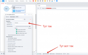

Обновил зенку, все то же самое... Вот скриншот. Сайт может и перегружен, но у меня с любого браузера загружается. Не быстро, но загружается.

Да я вроде как воспользовался. Или где-то еще это выставляется? Я в настройках поставил хромиус и даже перезагрузил на всякий случай приложение

Для тех кто в будущем столкнется с данной проблемой.
Проблема возникла потому, что я менял движок браузера внутри проекта. То есть я нажимаю на колесико снизу проекта, и выбираю там хромим, а по факту все равно запускается CEF (Chrome) как видно на скриншоте выше.
Как я понял, эта настройка в проекте работает, когда запускаешь проект уже из Zennoposter, а в ProjectMaker нужно менять именно настройки в самой программе а не в проекте. Поменял вот тут и все заработало:

В общих Настрйоках программы (где ползунки) - это именно браузер назначаемый по умолчанию для новых проектов.
А в Настройках проекта вы устанавливаете браузер именно этого проекта, но чтобы он заработал, проект нужно запустить кнопкой "С начала (F5)".
