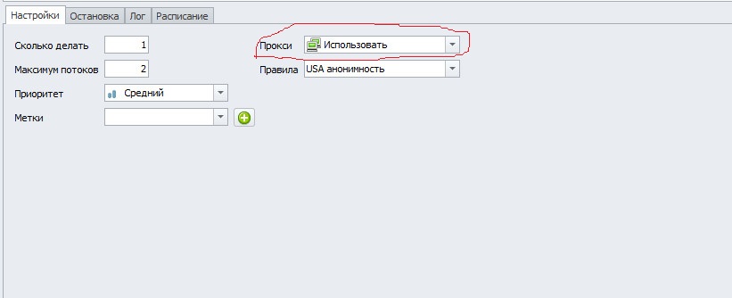

Добрый вечер уважаемые. В общении с зенкой совсем новичок, потихоньку вроде разбираюсь, но никак не пойму один момент. Есть у меня шаблон под Зеннобокс, он должен работать через прокси, но почему-то с этим проблемы, такое впечатление, что программа прокси просто не видит. Сейчас вид экрана у меня такой
Если в настройках прокси поставить Не использовать, то работа вроде идет.

нужно добавить эти прокси в чекер зеннобокса, он их прочекает и они тогда будут доступны для работы в проектах..
