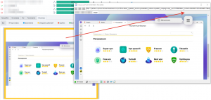

Так как проекты всегда завершаются ошибками, сделал Bad-end -> Ожидание действий пользователя
Подскажите, как можно завершить Ожидание действий пользователя, если пропала кнопка Завершить ?

@Mesuti По проблеме есть таска у программистов.
Уточните пож-ста, проблема проявляется если примерно в момент когда должен отработать кубик "Ожидание действий пользователя" попытаться открыть окно инстанса из превью в полный размер двумя кликами ЛКМ по превью?

Да, проблема появляется при ручном открытии окна инстанса.
Чаще всего, когда инстанс еще выполняется и кубик Ожидание действий запускается уже в открытом инстансе.

Ранее на промежуточных тестовых версиях 7.7.2.0 я вопроизводил такую проблему оч. легко, сейчас пробую на релизном 7.7.2.0 и на тестовом 7.7.3.0 - не получилось воспроизвести на 100 выполнениях. Ранее буквально через раз воспроизводилось. У вас какая версия?
Завершить подобный поток можно кликнув правой кн. мыши на превью и Прервать.
